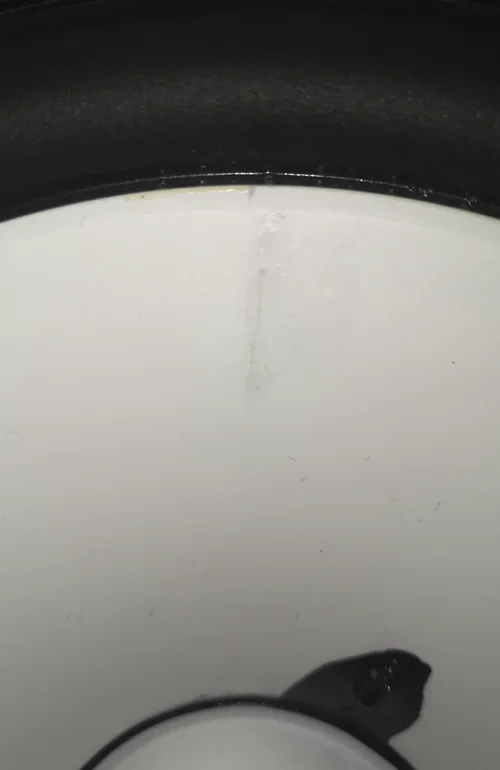

Ich weiss zwar nicht, woher der Schaden kommt, aber so wie er aussieht, ist es ein Schnitt - sieht aus, als ob da mit einem Cutter oder so reingeschnitten wurde, ganz scharfe Kante, nix ausgefranst, super gerade Linie, keine anderen Spuren, auch keine Druckspuren, die zB auf eine Kante von einem anderen Gerät, 19 Zoll Winkel, oder so hindeuten würde, wenn es in die Membran gedrückt worden wäre. Bei einem Bruch in Betrieb würde ich kein so sauberen Schnitt erwarten. Will damit nur sagen: Ich zweifle etwas daran, dass das ein Schaden "aus dem Betrieb" heraus ist.
Hilft aber alles nix. Werde mir jetzt Material besorgen und mich der Mehrheitsmeinung hier anschliessen und etwas hinten aufkleben.

Ich würde den LS erstmal ausbauen und schauen, ob der Riss überhaupt durchgängig ist (durch den Korb die Membran mal von unten ansehen). Falls der Riss von der Länge her nicht allzu groß ist (sieht auf dem Bild zumindest sehr klein aus < 1cm), würde ich denken, dass eine dünne Schicht CA Kleber oder ein Tröpfchen Kunstharz ausreichend zum Flicken ist. Das sollte auch verträglich mit der PP Membran sein und ordentlich binden (vorher ggf. vorsichtig fein anrauhen).

Schon gemacht, ist durchgängig und rund 12 mm. Im Prinzip wirklich nur ein Schnitt, da passt kein Papier dazwischen. Darum auch mein Gedanke, das könnte auch nur mit etwas PP Kleber funktionieren.
Ich werd's vermutlich so ausprobieren und wenn's nicht geht, hab ich nicht viel verloren und kann's dann immer noch mit etwas Gewebe verstärkt versuchen.

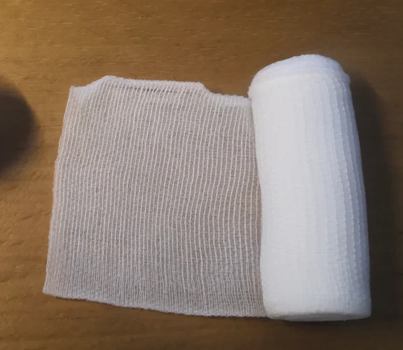

Das Gewebemull, das ich hier habe ist sehr elastisch, das scheint mir nicht gut geeignet, denke nicht, dass das stabilisierend wirken kann, selbst wenn ich es mit PP Kleber durchtränke.

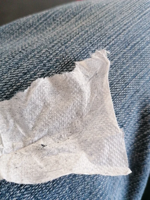

Ein Papiertaschentuch wäre stabiler, ich gehe davon aus, dass die Idee ist, dieses vollständig mit Kleber zu durchtränken, damit es ebenfalls voll aushärtet?

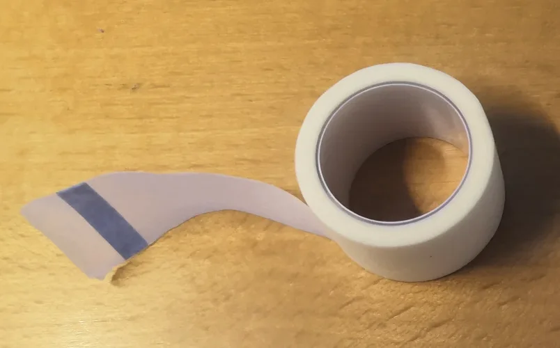

Alternativ hätte ich hier noch so "surgial tape", ist einfach ein sehr dünnes Gewebe mit Klebeschicht. Das wäre deutlich stabiler, frage mich aber, ob das dann mit PP richtig klebt, weil's schon eine Klebeschicht drauf hat.

Ich wuerde von hinten nur eine Lage Klopapier nehmen oder Tempo. Das soll nur als Träger fuer den Kleber wirken und sollte dann auch luftdicht schließen.

Ich hab's mit Küchenpapier versucht, weil das sehr reissfestes Gewebe (beim Vergleich mit Taschentücher und Toilletenpapier hatte es klar die Nase vorn) und sehr saugfähig ist. Aufgeklebt habe ich von hinten, mit Patex Plastix.

  • Nur hinten zu kleben reicht bei der doch eher starren PP Membran nicht aus, um den Riss richtig zu fixieren. Dazu ist das Papier zu wenig starr/stabilisiert die Membran nicht ausreichend. Ich habe daher von vorne noch wenig Leim in den Riss gedrückt, so dass es dort auch noch eine kleine Schicht Kleber über die Kanten des Risses gibt.
Bin nicht so guter Dinge, überzeugt mich nicht. Ich lass das Ding jetzt mal einen Tag härten und schaue mir das nochmal an.
Als weiteres Learning: Im Prinzip hat man nur einen Versuch, weil das, was jetzt auf der Membran klebt, bringt man wohl nie mehr richtig weg, wenn man noch einen anderen Ansatz wählen wollte. Muss also "first shot right" sein.
Zumindest meinem vorsichtigen Drücken an der Membran von hinten und von vorne jeweils links und rechts neben dem Riss hat die Kleberei standgehalten.
Schön und gut ist anders, aber ihr wisst ja, wie das mit Kleber genau auftragen und genau portionieren ist...:
Hinten sieht's ähnlich aus, einfach noch mit etwas verklebtem Papier.
Werde das Ding dann nachher mal in Zimmerlautstärke etwas vor sich herdudeln lassen. Und wenn das tut, gibt's mal etwas mehr Power und v.a. mal ein paar Impulsspitzen. Mal schauen, ob er das überlebt - bin immer noch skeptisch.

Also, hält und hält nicht.
Der Riss selber ist bisher nicht wieder aufgegangen, aber die Stelle beim Riss ist dennoch instabil, soll heissen, bei einer grösseren Auslenkung mit etwas Impuls verformt sich die Membran links und rechts des Risses und ich bilde mir ein, da auch ein kleines Knacksen zu hören (so ein bisschen wie wenn eine eingedrückte PET Flasche wieder ihre ursprüngliche Form annimmt).
