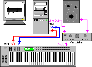

ich habe meinen Yamaha DX11 (DX7 war mir damals zu teuer :)) aus dem Keller geholt und möchte es als Masterkeyboard nutzen.
Als Verbindung zum PC habe ich ein normales Midi-USB-Kabel an den DX11 in Midi in und out angeschlossen.
Das Programm was ich zur Klangerzeugung nutze ist das Korg Legacy Cell.
Ich habe am DX11 alle Midi Einstellungen ausprobiert, es kommt aber kein Ton an.
Vielleicht hat ja jemand einen Tipp für mich.
Danke im voraus.
Vielleicht hilft dir das ja schon weiter.
MIDI Out Computer -> MIDI In DX11, MIDI Out DX11 -> MIDI In Computer
http://www.musica.at/midi/midi_audio_faq.htm
Habe die beiden Midistecker am DX11 vertauscht (also falsch angeschlossen) und es funktioniert. :roll: Die Midi-In Lampe am USB Kabel blinkt.

Duerfte die Velocity sein, die Lautstaerke ist abhaengig vom Anschlag, koennte beim DX11 nicht ganz bis zum Maximalwert von 127 reicht oder nur wenn man ordentlich auf das Keyboard einhaemmert, sowas laesst sich meist mit einem Offset innerhalb der DAW/Sequenzer Software ausgleichen.
Wieder einmal hat mich dieses Forum sehr weitergebracht.
Habe mir dann im Netz Infos zum Thema Velocity ergoogelt und habe eine Einstellung im Utility-Modus meines DX11 "Fixed Velocity" gefunden.
Hier habe ich den Wert von 1 auf 127 eingestellt.
Jetzt klappts auch mit den Sounds. Hier an dieser Stelle vielen Dank fütr die Info.
