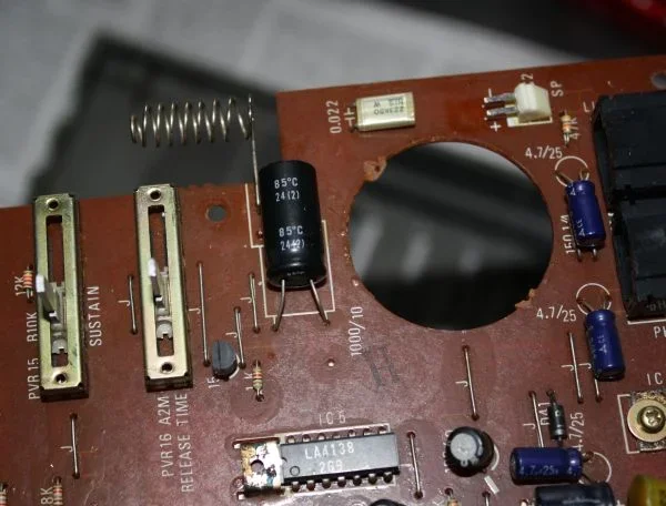

allerdings hab ich gerade erstmal problem mit meinem hauptprojekt, der midifizierung. auf dem highly-liquid-forum wird gezeigt, dass es moeglich sein soll, das kit im cs01 drinnen unterzubringen, wenn man dafuer den lautsprecher rausnimmt. ich weiss wirklich nicht, wie der, von dem die minianleitung dazu stammt, das hinbekommen hat. an meinem exemplar ist das so physisch unmoeglich. ich musste erstmal ein ganzes stueck von dem metallrahmen des keyboards wegsaegen, um das midi-board ueberhaupt da reinzubekommen. aber jetzt kommt es es immer noch mit diesem dicken fetten kondensator auf dem cso1-hauptplatine ins gehege, der da zwischen dem eg-realease-fader und dem loch fuer den lautsprecher sitzt:
spricht irgendwas dagegen, diesen kondensator da wegzunehmen und an zwei kurzen kabeln um ein paar zentimeter wohin zu verlegen, wo er nicht stoert - zum beispiel in das lautsprecherloch?

Kurze Kabel sind ok.
Hängt der Elko vielleicht vor dem Lautsprecher? Dann könnte er auch ganz weg, wenn der Lautsprecher auch weg ist.
(Vermutlich hängt er aber an der Versorgung, dann wird er noch gebraucht.)
