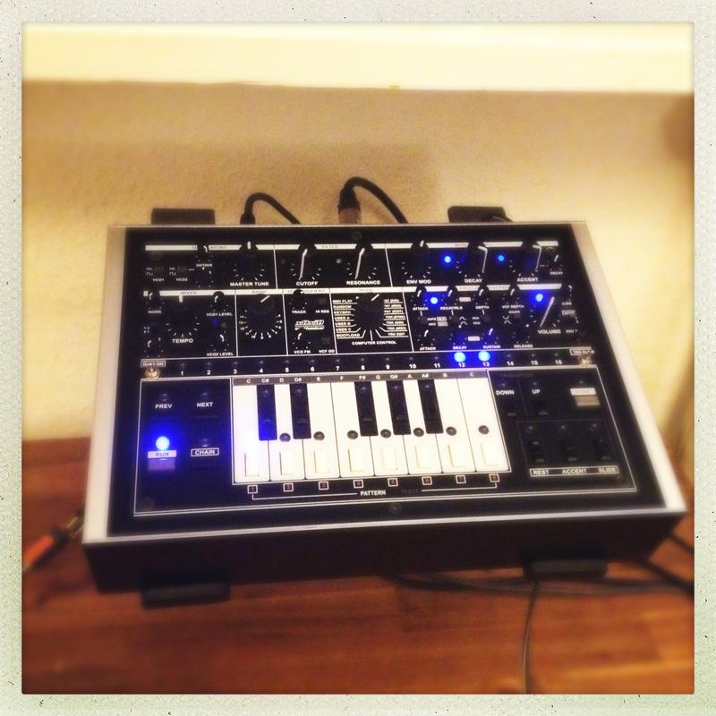

Meine Variante ( komplett Blaue LED's ) :mrgreen:
