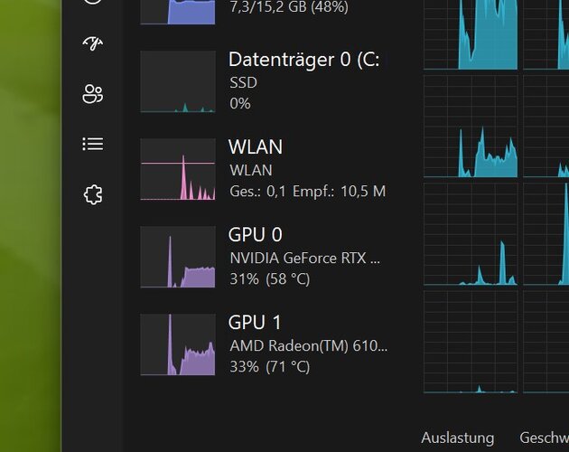

seit neustem läuft die integrierte garafikkarte meines prozessors beim youtube schauen heiss. wobei die gtx 4060 graka gar nicht beansprucht wird.
was kann man da tun ?
treiber habe ich gerade alle aktualisiert. doch das problem besteht weiterhin.

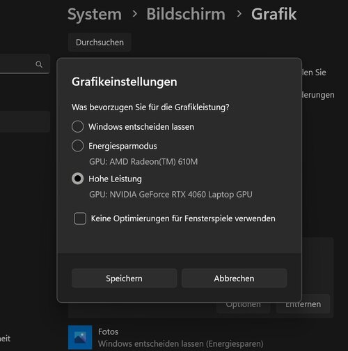

Das wär' dannn auch keine AMD Grafikkarte, sondern eine von NVIDIA, ich nehme an es ist ein Laptop das zwischen iGPU und 'ner weiteren Grafikeinheit bei Bedarf umschaltet.
Man kann in Win10/11 die GPU für einzelne Anwendungen (hier: Browser) festlegen, sofern der Rechner mehr als eine GPU hat:

ah man kann in windows 11 die grafikkarte einer anwendung zuweisen:
mal testen.

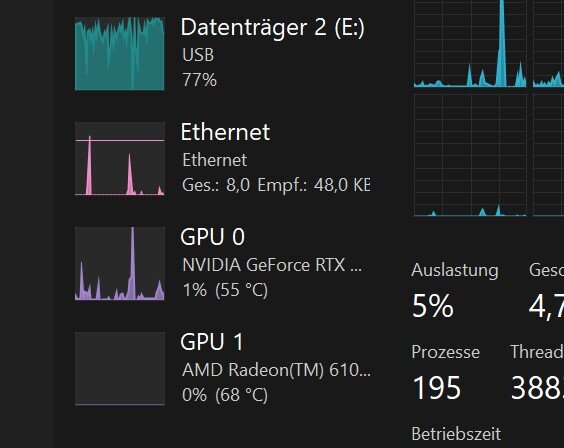

jetzt wo ich nur noch die gtx 4060 nutze, ist das noch nicht wieder passiert.
Wundert mich trotzdem ein wenig, die mitgelieferte iGPU ist jetzt nicht der Renner, was sich aber eher bei Spielen bemerkbar machen sollte, aber bei Youtube passiert ja nix groß was 3D Last erzeugt - oder schaust du 3D Videos über VR Brille -, das schafft selbst der Celeron N5100 meines lüfterlosen Windows 11 (pro) Media Player PCs an 'nem Monitor vor meinem Trimmrad in FullHD mit 9-14% GPU Last.
Was sind die 77% am USB Datenträger und was braucht da (bei den alten Screenshots) so viel Arbeitsspeicher? Mich würde es nicht wundern wenn da noch irgendwas im Hintergrund läuft.
der datenträger ist nur aktiv weil ich was auf ne externe kopiert hab grad. und ram siehst du doch gar nicht.

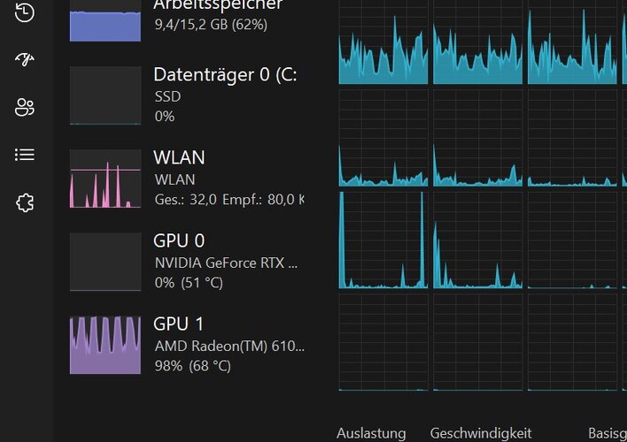

seltsam, ich hab jetzt unterschiedliche youtube videos geschaut und den taskmanager beobachtet. alles hd material.
bei manchen videos bleibt die cpu bei ca. 4% und die lüfter tun nichts.
aber bei manchen videos sind die ersten 4 kerne bis zu 60% dauerhaft ausgelastet und der rechner macht den föhn.
