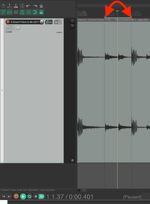

Ich analysiere solche Sachen folgendermaßen:
Dowload des Files mit "4k Youtube to mp3"
Import des mp3-Files in Reaper
Ich suche eine Stelle mit eindeutigem Beat und schneide vor die erste Bassdrum. Das davor wird weggeschmissen.
Item markienen -> F2 -> Item Timebase auf "Time" stellen.
Snippet auf Anfang schieben und jetzt das Tempo von Reaper so justieren, dass die folgenden Bassdrums sauber auf den Beats sitzen. In diesem Fall 110 BPM

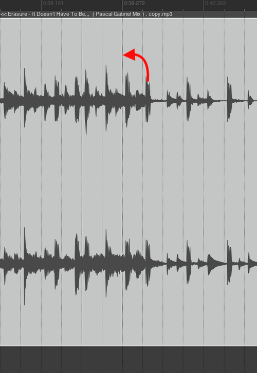

Schnitt auf der "Eins" Stelle, ab der ich analysieren will. Alles davor wird weggeschmissen. -> Auf den Anfang des Songs schieben.

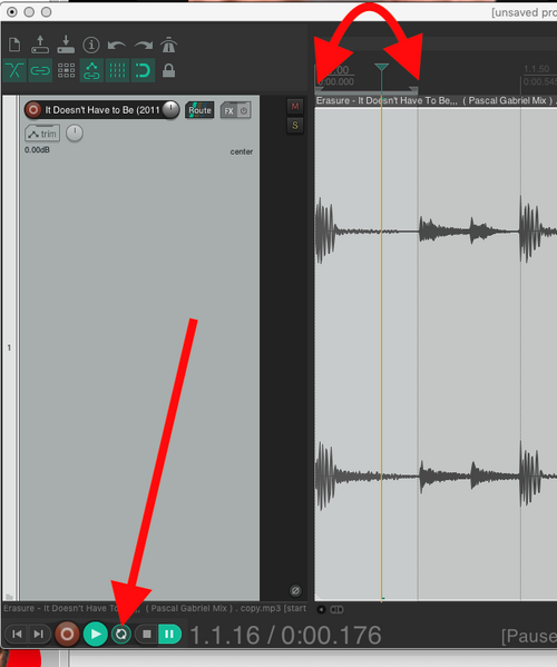

"Options" -> "Snap-Grid" -> "Snap Enable" aktivieren (auf dem Mac > ALT S)
"Options" -> "Snap-Grid" -> "Snap Settings" -> "Show Lines" auf 1/16tel.
Loop enablen und den Marker aufs erste 16tel -> Play
Note(n) des ersten Sechzehntels raushören.

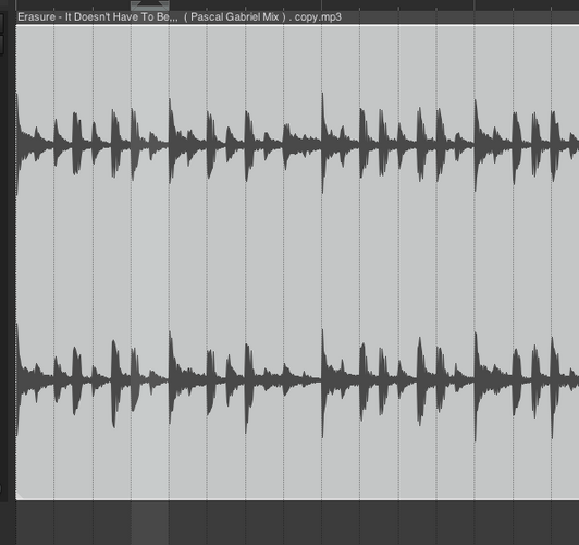

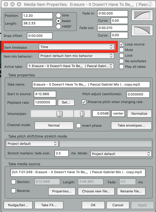

Jetzt diesen sechzehntel Loop Stück für Stück nach hinten bewegen und wieder genau dieses Sechzehntel raushören (in demFall offensichtlich zwei Noten):
Und so weiter und so fort.
Das ist mühsam und nervig, aber man kriegt es raus.
Im Konkreten Fall ist es übrigens hilfreich mal nur die Linke Seite und nur die Rechte Seite anzuhören.

Dann merkt man dass es sogar drei Sequenzen sind. Eine links eine rechts, eine leisere in der Mitte. Wenn man da einen MID-SIDE Encoder dransetzt, kann man die auch noch unterscheiden.
EDIT: Möglicheweise setzt er in der zweiten Hälfte ein auf 8tel getimetes Delay drauf.
