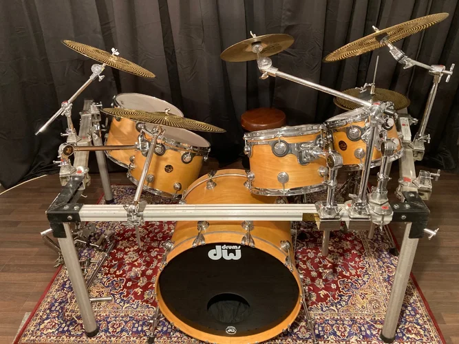

Hier mein Set:
Wunderhübsch! Das Splash ist von Sabian, das sieht man. Von welcher Marke/Serie sind denn die anderen Zimbeln? Die haben ja ein markant gehämmertes Muster - und offenbar sehr flache Glocken.
