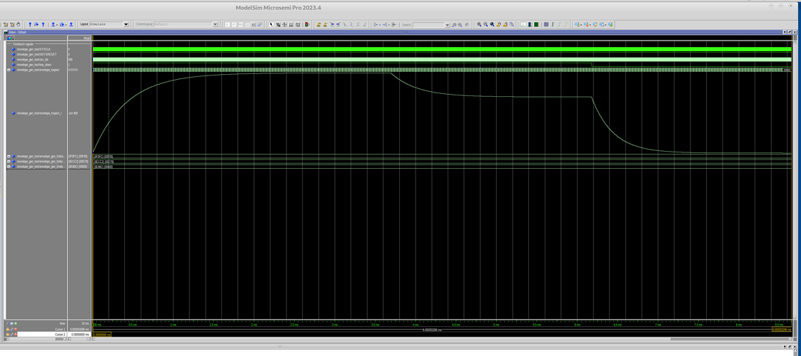

Moin,
ich lass euch mal an meinen Gedanken teilhaben. Bin hier eher als Techniker statt als Musiker unterwegs und versuche mich gerade daran einen Synthesizer im FPGA zu implementieren. Der DX-7 dient so ein bischen als Vorlage. Die Oszillatoren laufen schon, jetzt bin ich an den Hüllkurven dran. Dabei komme ich jetzt so ein bischen an die Grenzen der Genauigkeit der Berechnung. Da tun hier gerade lange Zeiten der einzelnen Stufen von so einer Hüllkurve weh. Ich habe da jetzt mal von einem minimalen Attack von 10µs ausgehend simuliert. Da komme ich bis etwa 400ms Attack, ab da wirds dann zu ungenau. Natürlich könnte ich die Genauigkeit der Berechnung erhöhen, das kostet mich aber viele Resourcen im FPGA. (Der hat DSP Blöcke für 18 Bit, bei höherer Genauigkeit braucht man dann gleiche viel mehr davon)
Jetzt meine Frage an die Musiker: Welche Zeitbereiche sind denn für die Hüllkurvensegmente sinnvoll? Wenn ich z.B. erst bei 50µs starte, dann treten die Rechenfehler erst ab 2.5s auf. Ich habe mal verschiede Anleitungen von aktuellen Synths gewälzt, aber da stehen meist keine konkreten Zahlen für die Hüllkurven drinnen. Eine weitere Möglichkeit wäre es, dass ich eine (wählbare) Untersetzung der Rechenschritte einbaue. Das entspricht dann so ungefähr dem Kippschalter den man auf vielen Eurorack ADSRs findet. Das hätte dann halt die Folge, das bei langen Zeitbereichen die Kurve möglicherweise "stufig" umschaltet. Allerdings, im Moment wird alle 7µs ein neuer Hüllkurvenpunkt gerechnet, bei einer Untersetzung 1:100 wären das immer noch alle 0.7ms ein neuer Punkt, das hört man dann wohl eher nicht. und ich käme bis auf 50s hoch.
Was meint Ihr? Schonmal danke für den Input. (Und ja meine Hüllkurven sind im Moment so schnell, das die eigentlich Audio sind, wohl vollkommen übertrieben, aber der Döpfer kann auch 20µs)
Grüße,
Andreas

Danke für die Rückmeldungen. Manchmal hilft es ja schon, einfach mal drüber zu sprechen. Die Idee mit der Untersetzung kam mir auch erst beim Schreiben. Ich denke so werde ich das auch erstmal umsetzen. Bei schnellem Attack wird für jedes Sample die Hüllkurve neu gerechnet, bei langsamen Attack nur jedes x'te Sample. (x wird 1...64) Das Ganze versteckt sich dann ja eh hinter der Bedienoberfläche, Bei langsamen Attack ist die Zeiteinstellung dann nur etwas grober. (Wenn man bei ~1ms überhaupt von grob sprechen kann) Die interne Samplerate liegt aktuell übrigens bei krummen 162kHz damit ich die 18 bit voll aunutzen kann.

0.01 und 650.25 passt aber nicht gleichzeitig in 8bit signed, egal wie man skaliert. ADSR Envelopes berechnet man normalerweise nach der Formel x(n+1) = a + b *x(n). b ist dabei sehr nahe an der "1"~ 0.99... Umso länger der Attack, umso näher kommt "b" der eins. Das Problem hierbei ist, das x eben eine feste Breite hat und wenn b nur nah genug an 1 herankommt, dann ist irgendwann das Ergebnis von b*x(n) == x(n) (weil das Ergebniss ja wieder auf die Bit--Breite von x skaliert werden muss) und dann funktioniert die Integration nicht mehr, da kann dann alles mögliche passieren. Mit Fließkomma ist die Multiplikation weniger das Problem weil man da ja noch den Exponenten hat und man große Dynamik abdecken kann, hier treten die Fehler erst bei der Addition auf. Wenn die Größenordnungen der Summanden zu stark abweichen verliert man die Präzission der kleineren Summanden. (Aber selbst 32 Bit Fließkomma hat 24 Bit Mantisse und damit schon mehr als ich nehmen will/kann)
Das ist nunmal die Crux der begrenzten Wortlänge. Und je höher die Samplerate, desto früher kommt man an die Grenze.
Aber Deine Lösung ist natürlich sehr gut und völlig ausreichend, denn wenn b immerhin so weit weg von 1 ist, dass b*x(n) sich von x(n) sicher unterscheidet, so ist doch der resultierende Amplitudensprung sehr gering und auch dann nicht hörbar, wenn er nur alle z.B. 32 Samples upgedatet wird.
