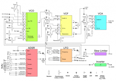

...welche Potis für den Doepfer DIY-Synth?...
fairplay
fairplay
...hmmm, ich kapier's nicht: für ein paar Potis sind die Werte angegeben, für die meisten anderen aber nicht...habe ich einfach überlesen, welche Werte die haben sollten, oder ist es einfach egal?! :roll: ...
...in der Legende am unteren Bildrand sieht man ja auch schön, welche die Potis sind, leider haben nur die wenigsten Werte dranstehen...
...kann mir vielleicht jemand weiterhelfen? - Vielen Dank im Voraus!..

Wenn in der ganzen Anleitung keine Hinweise auf die Werte einiger Potis sind, würde ich denken, dass es hier die "üblichen" 100k lin Potis tun und nur dort Werte angegeben werden, wo bspw. die eher selteneren 1M Werte genommen werden sollten.
Der Tipp im Doepfer-Forum zu fragen, war aber auch nicht schlecht.

...wie auch immer - ich habe die Anleitung nochmal langsam durchgelesen, und den entscheidenden Hinweis gefunden: einerseits werden 50k-100k Potis empfohlen, andererseits 25k-100k Potis...und jeweils je nach Einsatzgebiet eben lin oder log...
...vielen Dank für Eure Unterstützung!...
