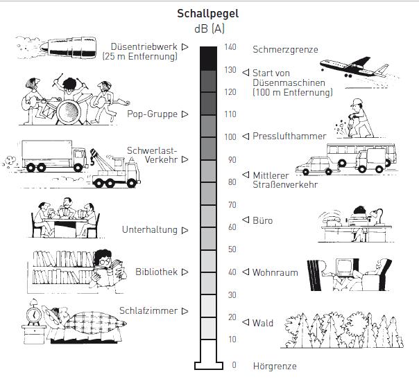

24-bit entsprechen einem S/N von 144 dB. Schau Dir mal dieses Bild an:
Analog Gear hat da schon Probleme mit dem S/N, ohne jetz eine Referenz zu haben (also High-End Amps oder Mics) liegt das sicher max bei 120, da ist dann noch locker Platz für 12 dB Headroom.
Klar kannst Du hoch aussteuern, aber es macht die Aufnahme nicht besser, Du hast nur das analoge Rauschen mit mehr Bits aufgelöst. Wenn Du mit Headroom aufnimmst, dann hast Du eben keine Stress und es wird nie clippen.
Kein Wandler schafft das. In der Praxis hat man viel weniger.
Man sollte aber auch schauen, wie vor dem Wandler verstärkt wird. Vielleicht fügt der Verstärker ja so viel Rauschen hinzu, dass es sich gar nicht lohnt den Pegel vor der A/D-Wandlung anzuheben.
Wenn der Pegel aber hoch und rauscharm ist, dann kann man hoch gepegelt aufnehmen, denn wozu Dynamik bzw. S/N verschenken, wenn nicht nötig? Einfach gut aufpassen, dass es nicht clippt.

Take-Home-Message: Es gibt wenige bis keine realen Audio-Ereignisse, von denen man mehr als 16 Bit bekommt (dazu müssen sie nämlich immer lauter als 6 + 96 dB SPL sein. Und nun gucken wir mal in das schöne Bild von swissdoc:
Demnach wäre ein Presslufthammer fast schon zu leise. Fairerweise muß man sagen, daß hier eine riesige Menge akustischer Instrumente fehlt, die locker 110 dB SPL überschreiten können (Drums, Trompete, Shouts, ...)
