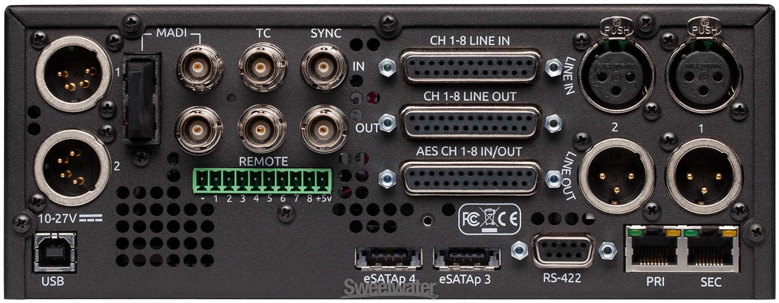

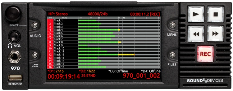

...weiss nicht, ob oder wie man dieses Gerät in der DAW einbindet, ist Hardware und liefert 64 Kanäle
DANTE und MADI
http://www.sounddevices.com/products/recorders/970
falls sowas ginge gäbs halt keine software effektroutings mehr, die müssten wahrscheinlich in der DAW gemacht werden
EDIT: glaub, das erfüllt aber gar nicht deinem zweck!
