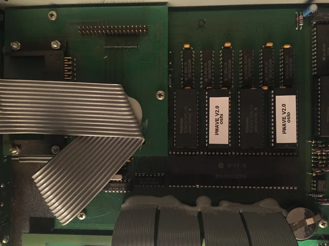

Schau Dir mal das Service Manual an:
http://elektrotanya.com/waldorf_microwa ... nload.html
Du musst etwas warten, dann kommt statt "processing" ein "Get Manual". Du hast aber nicht die Symptome, die dort beschrieben sind. Die Schaltpläne sind Rev B only.
TECHNICAL INFO 9
Microwave reset problems
(MW-serialnumbers 9211997 until 9222320 only!)
TECHNICAL INFO 14
Digital board modification - MicroWave
Error: System crash when using the new software (V 2.0)
(a black bar or MILL ..." appears in the display)
Wenn ich es recht erinnere, so wechselt mit OS2.0 die Voice-Allocation von 1-2-3-4-5-6-7-8-1 auf 8-7-6-5-4-3-2-1-8, d.h. es könnten andere Stimmen beim Spielen getriggert werden, die sonst nicht so oft zum Einsatz kommen. Das ist aber eher wild vermutet, die Stimmen werden wohl round robbin verteilt.
Du kannst im Service Mode einzeln die Filter stimmen, d.h. Du kannst kontrolliert die einzelnen Stimmen abhören.
Im Multi-Mode kannst Du Parts auf Mono schalten und auf die Einzel-Outs routen. Somit kannst Du 4 Stimmen gezielt unter die Lupe nehmen.
Ob V1.2 oder V2.0, die CPU steuert die Hardware identisch an, die Zicken erklärt das also nicht. Nur die interne Berechnung ist etwas flotter, somit sind LFO und Hüllkurven etwas schneller, bzw. beim LFO setzt das lustige Aliasing erst später ein.
Hier noch die bin Files zum Neubrennen der EPROMs:
http://www.swissdoc.de/downloads/Microwave_1_v2.0.zip
