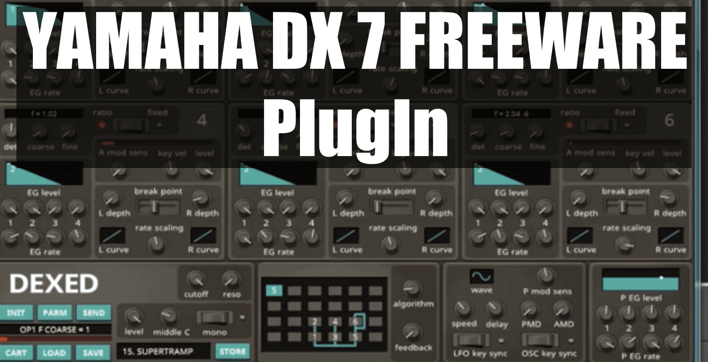

Für den typischen 80s DX7 Sound reicht wahrscheinlich schon das freie Dexed VST, der kann dann auch gleich die Original 80er Presets laden, ist afair auch schon 'ne Menge dabei.
