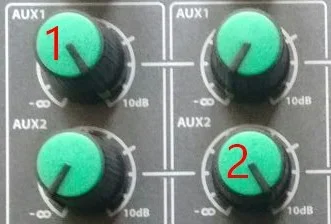

Eigentlich bin ich mir sicher, aber zur Sicherheit frage ich nochmal:
Ich möchte ein Stereo-Effektpedal ins Mischpult einschleifen. Mein Soundcraft 22 mtk hat 5 Aux-Wege - meine Synthies sind an den Mono-Channels angeschlossen und dann natürlich mit Panning auf Kanal 1 links / Kanal 2 rechts. Soweit, so gut :)
Nun zur Frage: um "echtes" Stereo zu senden und zurückzubekommen muss ich ja nun (wie auf dem Foto) Aux1 UND Aux2 ans Pedal senden - wenn ich "beide" Kanäle über Aux1 ans Pedal schicke, dann wäre es ja nur ein Mono-Mix richtig?
Ja klar, ist so.
Die Frage ist halt, ob Du wirklich einen Stereo-Send brauchst. Die Aux-Returns sind ja sicherlich Stereo und der Effekt kommt ja meistens auch mit Mono-In und Stereo-Out klar (kommt halt auf den FX-Typ an).
Bei zusammenmischen des Synthstereosignals auf Mono kann es dann natürlich ggf. auch zu unschönen Erscheinungen kommen. Das liegt halt auch daran, welche FX Du im Synth verwendest.
Wie gesagt, kannst Du natürlich so machen wie von Dir beschrieben. Ist halt nur schwierig immer zwei Kanäle parallel zu pegeln.

returns hat das pult leider nicht - dazu muss man dann die stereo-channels nutzen...
ja eben, meistens nutze ich flächen und synth-leads, die sich im stereo-bereich bewegen. für mono-sounds hätte ich noch den Aux5.
viel "regeln" tue und muss ich in dem fall eigentlich nicht. die Aux-Wege sind bei mir immer auf anschlag und die stereo-eingänge am pult, über die das effektsignal zurückkommt, haben ja nur einen fader mit dem ich dann den effektanteil regle und das signal dann der stereo-summe vom pult zugeführt wird.

Man kann es nur tausendmal wiederholen (siehe die diversen Hall-Threads): Voll-Stereo-Effekte (also mit Stereo-Eingang) im Auxweg sind Unsinn, so lange man nicht SEHR unterschiedliche Signale auf den verschiedenen Seiten des Original-Signals hat, und dies signifikant im Effekt auswerten will.
Ein typisches Beispiel für so eine signifikante Auswertung wäre eine Rhythmusmaschine, die links Hihat und rechts Shaker ausgibt. Jetzt will man die beiden Sounds über ein Voll-Stereo-Delay auf die jeweils andere Seite ausgeben. Dafür wäre Dein Aufwand gerechtfertigt.
Bei einem Synth, der ein bisschen Panning macht (VirusC) oder der seine Voices per Stereochorus breit legt (Juno60), wirst Du NULL(!!!) Unterschied zu einem PingPong-Delay mit Mono-Input hören.
Bei Hallgeräten wirst Du NIE (in keinem der beschriebenen Fälle) einen Unterschied zu einem Hallgerät mit Mono-Input hören.

erstmal danke für deinen aufwand! ebo´s arbeitsweise ist klar - er benutzt ja auch 2x mono-hall. das mit dem, dass das originalsignal lauter ist und einiges überspielt, verstehe ich natürlich auch, aber mir will nicht in den kopf, wie das laufen soll, wenn ich kanal 1 "und" 2 per Mono-Aux1 an den Mono-In des Pedals rausschicke. Da geht ja schon vom Original sämtliches Leben flöten. ABER ich werds gleich testen und vielleicht auch aufnehmen, damit ich da später immer nochmal reinhören und sichergehen kann ;-)

Genau so machen das viele Effektgeräte. Sie haben Stereo-In und schleifen das trockene Signal Stereo durch. Das zu effektierende Signal erzeugen sie durch 1:1 Mischen von beiden Eingängen.
Aber Dein im ersten Post beschriebenes Setup ist völlig korrekt. Mache ich genauso. Kanäle gibt es genug.
