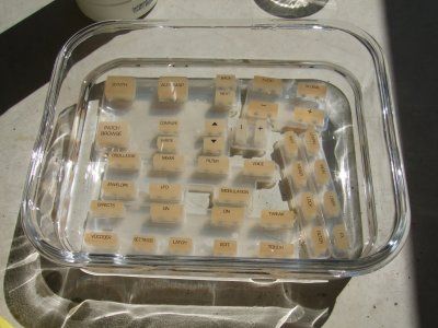

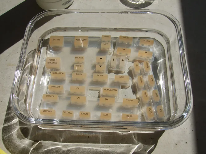

So, heute mal ein erstes Update:
Den Rauchgeruch habe ich erfolgreich beseitigt, indem ich die Knöpfe in Natronlauge eingelegt habe. Nach gründlichem Abspülen ist wirklich überhaupt kein Rauchgeruch mehr feststellbar. Ich bin sehr zufrieden damit.
Ich habe jetzt den ersten Knopfteil in 1:1 verdünntes Wasserstoffperoxid (also ungefähr 6%ig) gelegt um mal zu schauen, ob das schon eine Veränderung bringt und ob die Knopfbeschriftung davon in Mitleidenschaft gezogen wird. Ich denke jedoch, dass ich unverdünnt anwenden muss, damit ich das rauskriege.
Wie lange sollte ich die Knöpfe da drin lassen um einen Effekt auszumachen? Ich habe jetzt 2h angepeilt, könnte aber bisschen wenig sein.
Achja: Fotos folgen!

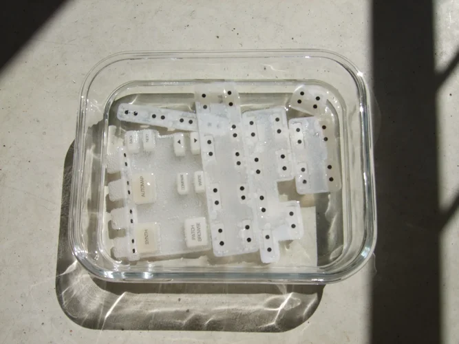

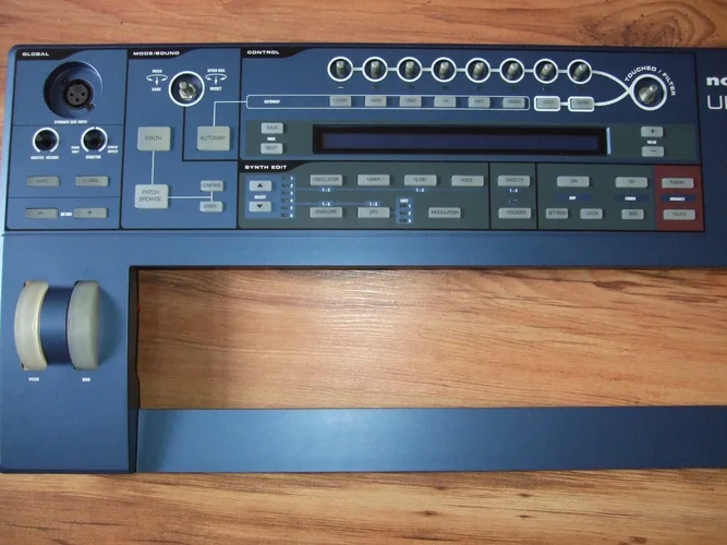

Sooo, es ist vollbracht.
Mit meinen zwei Stunden war ich geringfügung zu ungeduldgig. Nach 3 vollen Tagen im 12%igen H2O2 sind die Knöpfe endlich weiß. Ich habe sie immer wenn mal Sonne war (zum Glück recht oft) auf den Balkon rausgestellt, da das den Prozess doch erheblich beschleunigt. Ich musste sie dann immermal wieder untertauchen bzw. die Bläschen, die sich gebildet hatten loswerden, da sie sonst aufschwammen.
Ansonsten war eigentlich einfach nur warten angesagt.
Vorher
Nachher
Eingebaut
Der Synth riecht jetzt weder nach Rauch, noch sieht er eklig aus. Das dunkel-gelb auf dem blau sah auch wirklich bescheuert aus. Ich bin sehr glücklich mit dem Bastelprojekt. Vielen Dank für eure Tipps und amüsante Geschichten die die Wartezeit überbrückt haben.
Achja: Man nimmt keine Lebensmittelgefäße für Chemikalien! Das abgebildete Experiment wurde von Experten durchgeführt: don't try this at home :selfhammer:

ASTREIN!
Yeah! 8)
Auf den Bildern sieht man sehr gut das die Buttons echt hart vergilbt waren.
Hast du das H2O2 zwischenzeitlich erneuert / nachgegossen?
Was so ein bisschen Generalverdacht doch ausmachen kann. Toll. :supi:
Blaise schrieb:
ASTREIN!
Yeah! 8)
Ich habe nach 2 Tagen den Rest aus der Flasche dazugeschüttet. Es hat aber eigentlich permanent Blasenbildung gegeben, sodass ich davon ausgehe, dass man das auch ohne Erneuerung machen kann. Man muss eben nur Geduld mitbringen, oder zu härterer Gangart greifen, insofern verfügbar.
