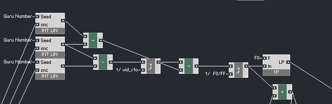

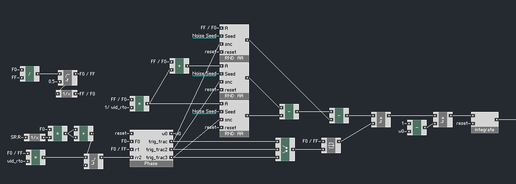

anderes, aktuelles Implementationsbeispiel
F0: Oszillatorfrequenz (Hz)
FF: Dreieckspulsfunktion Anstiegszeit in Hz
wid_rto: Dreieckspulsfunktion Abstiegszeit relativ zur Anstiegszeit (0... bis 1)
w0: F0/Samplerate
RND AA: antialiaster Impulseresponse- bzw hier Random Generator.
Phase: Triggergenerator, antialiast, mit Grundfrequenz F0 und Phasenoffsets r1 und r2

Das geht anschließend nochmal durch einen statischen Lowpass Filter, der die generelle Spektrale Envelope abbildet.
Dieser istz aber optional - mit einer geigenten Impulse Response (zB Sample) braucht man das NICHT.
Das ganze lässt sich natürlich ausbauen und verfeinern, mit einam zweiten Oszillator zB.
Das intressante - dieser kann, wenn er die selbe Dreieckswellenform für die Faltung und das selbe Response Spektrum hat,
die selbe spektrale Envelope haben - aber andere Harmonische.
So kann man zB Schwebungen einbauen, die nicht alle Harmonischen betreffen, was sher natürlich klingt.
ABer das sind Implemnationsdetails. Auch kann man natürlich immer noch einen EQ nachschalten.
Das ist aber nicht nötig.
Man kann zB den Formantshift auch implentieren, indem man ein Sample der Impule Reponse nimmt und dieses schneller
oder langsamer abspielt im Schema oben. Usw.
Synth Sounds sind ebenfalls möglich: als abgeleitetes Spektrum nimmt man einfach zB einen antialiasten Sägezahn
oder Impulse dh Sinc(X) Wellenformen.
Oder gesynchte Wellenformen für Fomanten. Usw. usw.

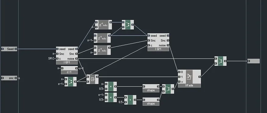

Hier der Rauschgenerator den ich verwende, ursprünglich aus dem Reaktor 5 2-Osc Synth glaube ich
Ich hab den Zahlengenerator da erstezt durch den Random aus der Library.
Die Struktur ist Reaktormässig verwirrend
I GM1 ist der RNG (linear interpoliert mit s)
s ist der Interpolationsfaktor 0...1 der bei jedem Phasenumsprung gesendet wird
Falls die Phase auch von 0...1 geht ist der s dann dewr Wert des ersten Samples nach dem Sprung geteilt durch w (omega) = F/Samplerate
s-1 ist hier der selbe Wert, um ein Sample Tick verzögert, dh der Wert wird ein Sample später gesendet
Shape ist eine S Kurve (parabolisch)
Was passiert is folgendes:
Der Generator links läuft, Sample für Sample
Der Generator rechts macht nichts (wird nicht berechnet)
Wenn ein Reset kommt (ein Wert bei s) , rechnet der Generator rechts mit dem letzen Wert von dem links die Sequenz weiter,
und zwar 2 Samples lang: wenn s gesendet wird, und das folgende Sample (wenn s-1 = s gesendet wird) auch.
gleichzeitig startet der linke von vorne. (Mit neuem Interpolationswert s)
Die Gleichzeitgen Werte werden dann im Mixer ganz Rechts gemischt.
Der Mix Wert (x) wird dabei statt linear 0...1 auf eine S-Kurve verzerrt
Der Gesamt Effekt ist einfach zwei Parabol-Rechteckfenster an Nosiesequenzen die sich 2 Samnples lang überlappen.
Das ist dann das Minimum an Anti-Aliasing -Snyc das geht. Reicht gerade so, ist noch hörbar wenn mans drauf anlegt.
