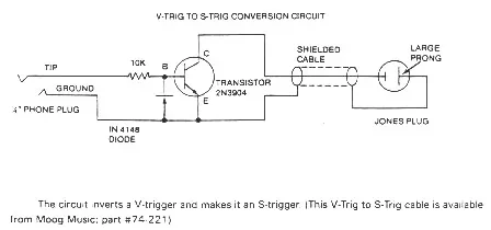

ich möchte den Arpeggiator meines Poly-61 zu einer Drum-Machine oder ähnlichem synchronisieren, allerdings hat keine moderne Drummachine mehr S-Trigger.
Ich habe schon im Internet nach Schaltplänen gesucht (die auch ich verstehe) und habe folgendes gefunden:
Ich habe mal zum testen ein Mono-6,3mm-Kabel in den Arpeggiator-Trigger-Input gesteckt und die zwei Kontakte des anderen Steckers kurzgeschlossen - und der Arpeggiator hat eins weitergeschaltet. Funktioniert also.
Der Threadersteller dort nutzt die Schaltung für einen Korg Mono/Poly. Da dieser ungefähr aus der selben Zeit wie der Poly-61 ist, könnte ich mir vorstellen dass das funktioniert.
Kann mir jemand meine Vermutung bestätigen oder anderenfalls erklären, wieso das mit dieser Schaltung nicht funktioniert?
Grüße, Florian

Hallo Namensvetter,
ja das funktioniert. Ich habe mir kurze Adapter-Kabel mit einer Klinkenkupplung und Klinkenstecker gelötet. Transistor und Widerstand passen ins Gehäuse des Klinkensteckers. Die "Schutz"diode lasse ich weg (weder im Korg noch beim Transistor kann man mit einem falsch gepolten externen Trigger-Signal was kaputt machen). Vorteil der Lösung mit dem Adapterkabel: Die tatsächlich nötige Kabellänge bestimmst Du dann mit einem normalen Kabel.
Außerdem kann es minimal problematisch sein, wenn man ruckartig am Kabel zieht (übers Kabel stolpern). Dann zieht man erst den Kabelmantel aus der Masseklammer und dann zieht das Kabel am Transistor und reißt dort ab. Bei einem Adapterkabel zieht es vorher einfach den Stecker des eigentlichen Kabels aus der Kupplung des Adapters, und die mechanisch relativ empfindliche Elektronik im Stecker bleibt unbelastet.

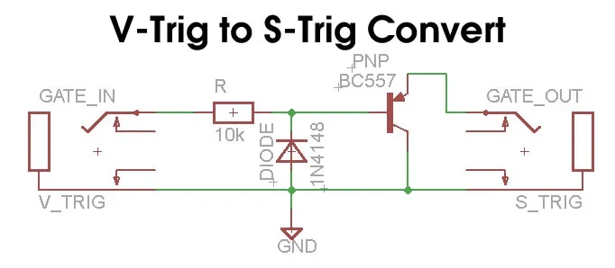

Da beim PNP der Strom über die Emitter-Collector Strecke läuft, sollte das so auch funktionieren. Der Emitter darf hier beim PNP halt nicht auf Masse liegen.

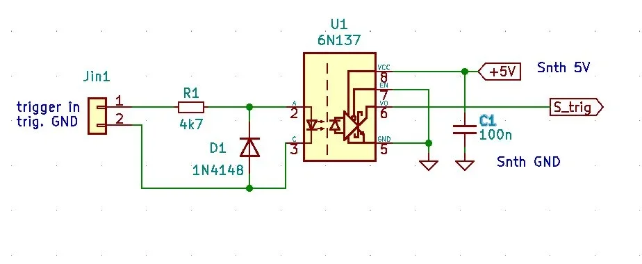

es sollte schon ein NPN sein. Falls das die einzige Kabelverbindung von der drum machine zum synth ist, würde ich den NPN evt. durch einen Optokoppler ersetzen und die Massen der beiden Geräte dadurch "MIDImäßig" trennen. Kostet nur ein paar cent mehr und du benötigst einen SMD typ, wenn's ins Steckergehäuse passen soll
Vielen Dank für eure Antworten, sehr hilfreich! ?
Ich hab hier ein paar BC547B- und 2N5401-Transistoren. Kann ich so einen auch verwenden oder müssen es unbedingt die sein, die in den Schaltungen abgebildet sind?

Kannst du die Schaltung mit Optokoppler mal aufmalen? Ich werde meinen Poly-61 demnächst reparieren. Dioden, Widerstände und ein paar 6N137M Optokoppler hab ich noch. Sind zwar keine SMD-Teile aber erstmal würde mir das reichen.
Damit werden zwei Schaltkreise elektrisch von einander entkoppelt. Ist bei MIDI auch so. Damit werden Masse-Brummschleifen verhindert und Kurzschlüsse oder Überspannungen können nicht von einem Gerät übers Kabel in andere Gerät. Das ist aber eher theoretisches Halbwissen. Was das hier genau bringt kann ich nicht sagen.
Ja, das weiß ich - aber ich frage mich, welchen Grund das speziell hier hat. Viel ist da ja nicht dabei, und bei Überspannung könnte ich mir vorstellen dass es zuerst den Transistor oder den Widerstand grillt.
was loopino über MIDI anmerkt, gilt ja generell für das Verbinden 2er Geräte. Hier würde ich eher wegen der Störsicherheit gegen Fehltriggerungen einen OC rechtfertigen.
Ich sag nur WiFi,G5,kabelloses Laden...; alles produziert Sauereien, die den Synthentwicklern im letzten Jahrtausend noch nicht plagten. Bei einem DIY-eingriff in ein Gerät, welches On Stage gespielt wird, würde ich lieber auf Nummer sicher gehen
