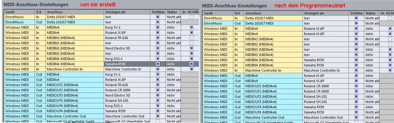

Hallo zusammen,
ich stehe seit gestern vor einem blöden Problem, bei dem ich einen klugen Rat gebrauchen könnte:
Nachdem die Kapazitätsgrenze meines MIDI-Interfaces neulich erreicht war, habe ich mir ein zweites zugelegt. Da ds erste gut funktionierte und ich aufgrund der Verteilung der Geräte im Raum lieber mit zwei kleinen statt mit einem größeren Interface arbeiten wollte und das vorhandene gut funktionierte, habe ich mir das gleiche Gerät - Miditech Midiface 4x4 - schlicht und einfach ein zweites Mal gekauft.
Der Haken an der Sache: Beim Einstöpseln wird das Interface natürlich mit dem exakt gleichen Namen erkannt. In Cubase stellt mich das vor das Problem, dass die Ports der beiden Interfaces nicht vollständig als unterschiedlich (an-)erkannt werden. Es tauchen alle 8 Ins und Outs auf, ich kann diese auch umbenennen, aber wenn ich das Programm schließe und neu starte, ist die Hälfte der Namen durch die andere Hälfte überschrieben.
Klar: Gerät und Anschluss heißen gleich und Cubase verwechselt das einfach. Cubase mache ich dabei keinen Vorwurf - und auch der Interfacehersteller hat eigentlich alles richtig macht, finde ich. USB-Geräte kann man ja i.d.R. nicht umbenennen, aber irgend etwas in diese Richtung müsste ich unternehmen, um die korrekte Port-Namen-Zuordnung zu gewährleisten. Hat jemand eine Idee?
Notfalls benenne ich halt beide Doppelports gleich und gebe ihnen Allerweltsnamen wie MIDI 1, MIDI 2 etc. Aber schöner wärs schon, wenn ich das irgendwie sauberer hinbekäme.
