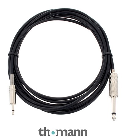

Wenn ich einen Mono Korg Volca mit einem Stereo-Klinkenkabel (6,3 mm auf 3,5) am Scarlett anschließe, und der Schalter auf LINE steht, ist der Pegel so niefrig, dass man ihn kaum hört. Warum ist das so? Ich nehme an, ein Kopfhörer-Ausgang ist grundsätzlich asymmetrisch, oder irre ich mich? Deswegen wäre ein Mono-Klinkenkabel wohl die richtige Wahl, oder?
Ja, das liegt daran das der ausgang von dem teil eigentlich mono ist. ein stereo kabel sollte man da nicht nehmen.

weil beim mono kabel der zweite Kanal des volcas kurz geschlossen wird. das mag die Kiste nicht und wird es mit fehlern beim verwenden des sync kabels quittieren.
Ist das wirklich so? Ich hatte am Wochenende mit diesen Kabeln experimentiert:
Hat prima funktioniert. Ganz sicher, dass so ein Kurzschluss im Volca entsteht?

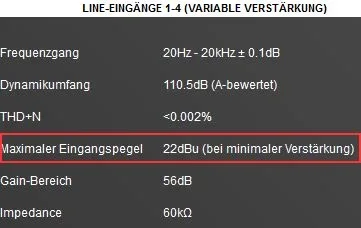

Hallo, diesen Wert erreiche ich beim Volca Kick nicht mal im Traum. In der DAW kommt gerade mal -31 db an. Die Regler in "Focusrite Control" beim "Output Routing" -> "HARDWARE INPUTS" haben auch überhaupt keinen Einfluss darauf, was in der DAW ankommt. Die Abhöre ist auch nicht das Problem, außer vielleicht am Kopfhörer. Das Problem ist, dass die Pegel in der DAW zu leise sind, egal, was ich auch versuche.
Ich habe das Gefühl, dass die Pegel, die man bei den HARDWARE INPUTS einstellt, nur für den Output der damit verknüpften Tabs sind, also Lautsprecher, Kopfhörer etc. Wenn ich die Lautsprecher selber aufdrehe, bekommen ich einen cleanen, lauten Sound. Nur nützt mir das für die Aufnahme nichts. Die Aufnahme kriege ich nur mit Software-Kompressoren und den Gain-Reglern zur Eingangsverstärkung an den vier vorderen Eingängen lauter, dann aber mit Rauschen.
Bei den Volcas würde ich ja aufgrund des Preises und aufgrund dessen, dass sie eher für den Live-Spaß konzipiert sind vermuten, dass die Ausgangsleistung schlicht nicht gut ist. Jedoch habe ich das selbe Problem auch beim Korg Minilogue XD. Und mein Behringer TD-3 ist ebenfalls zu leise.
Also doch Hardware-Verstärker kaufen? Oder noch jemand ne Idee, woran es liegen könnte?

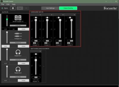

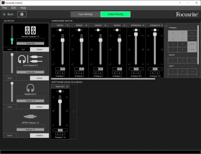

Hi,
hier die Screenshots.
Die Einstellungen der HARDWARE INPUTS (roter Rahmen) haben meiner Meinung nach nur den Zweck, den Sound direkt auf den Ausgang (im Screenshot-Beispiel die Monitore) zu routen. Sie haben keinen Einfluss auf die DAW, man könnte sie auch wegklicken. Hier habe ich die Pegel gemutet, weil ich die Sounds in der DAW sonst doppelt hätte.

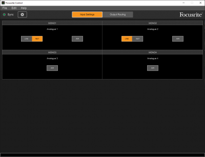

@ganje Wo genau meintest du, kann man die Pegel lauter machen? An dieser Stelle jedenfalls nicht, bzw. man kann sie etwas hochschieben, aber das nützt mir für die Aufnahme gar nichts.

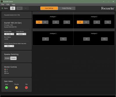

Bei den Input settings geht leider auch nichts:

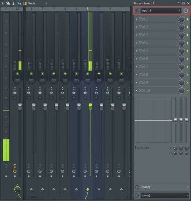

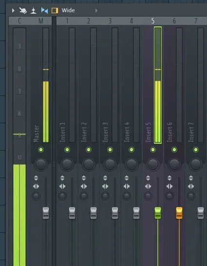

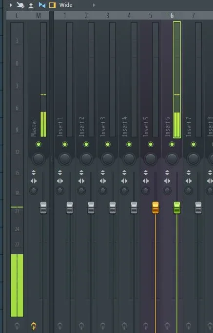

In FL Studio sieht das so aus. Hier als Beispiel für Input 5 / Entspricht in Focusrite Control Analogue 5:
Jemand ne Idee, was ich falsch mache?

Wenn du Analogue 1 und 2 als stereo nutzen möchtest, kannst du's auch in der DAW einstellen. In Cubase geht das relativ einfach. Weiß nicht wie es in FruityLoops geht.
Die Hardware Inputs im roten Rahmen sind die Pegel der Eingänge.. Das ist sozusagen der Mixer. Würden sie nur die Monitore betreffen, wären es Outputs und nicht Inputs.

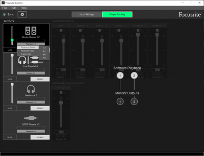

So sehen meine Einstellungen aus:
Wenn ich in Cubase aufnehme, stelle ich es von Custom Mix auf Playback 1-2 (DAW) ein. Wenn ich das nicht mache, höre ich die Eingänge doppelt. Einmal das Signal, das aus dem Gerät durch das Interface an die Monitore geleitet wird und einmal aus der DAW, wenn ich dort Monitoring einschalte. Das ist eine Macke von Focusrite, die sich anders nicht umgehen lässt. Bei Kopfhörerausgängen habe ich einen auf Custom und den anderen auf Playback, so dass ich nur umstecken muss.
Hier siehst du wo man es umstellen kann/muss/soll:
Genau das meinte ich. Was du machst ist lediglich die schnellere Lösung (guter Tipp!), als was ich bisher immer mache: Ich mute die Hardware Inputs einzeln.

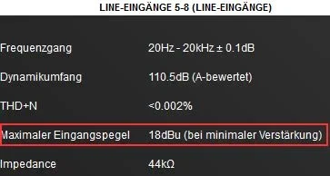

Mir aber fehlt immer noch die zündende Idee, wieso der Input so enttäuschend leise ist. Ich glaube langsam, das ist einfach so. Wird das im professionellen Studio mit Hardware-Verstärkern gelöst? Oder Mischpult mit eingebautem Amp?
Wie im vorherigen Beitrag bereits gesagt, solltest du die Ursache in der DAW suchen. Davor aber die Kanäle in der Focusrite Software so definieren, wie sie eigentlich gedacht sind, sonst kommt man schnell durcheinander. Sie zu benennen ist auch nicht schlecht. Siehe meinen ersten Screenshot. Die Namen stehen über den virtuellen Schiebereglern.

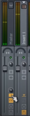

Guck mal wie einfach man es in Fruity Loops ein/ausschalten kann.. Einfach den einen Button am Master-Kanal anklicken:
