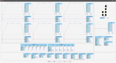

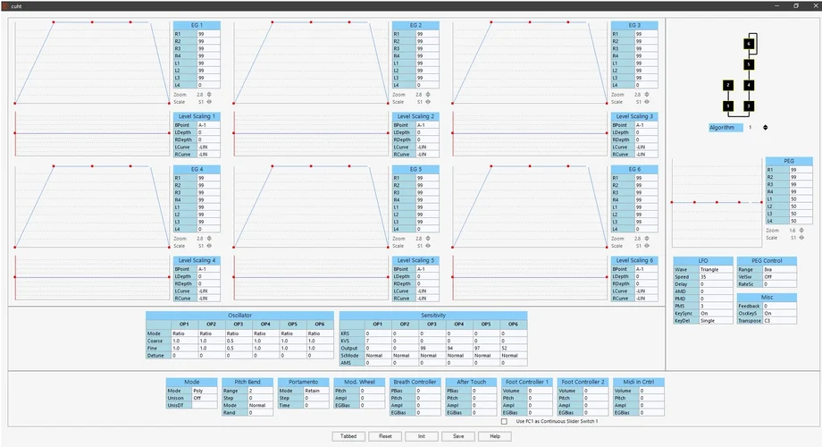

Kannst du vielleicht mal ein Screenshot von den Einstellungen hochladen?
wenn du mit free run die osc-keysync-funktion meinst, die ist bei mir immer auf on . das problem scheint aber allerdings nicht alle algorithmen zu betreffen , habe ich festgestellt und bei den werkssounds tritt das problem nicht auf
So auf dem ersten Blick ist mir nur der KVS Parameter von Operator 1 aufgefallen, ich nehme an damit ist die Velocity gemeint? Was passiert wenn du den auf 0 setzt? Mich wundert dass der Parameter nicht zu den Envelopes gepackt wurde.

kvs ist die velocity ,genau . ein nullwert bringt leider auch keine besserung . habe jeden parameter ohne erfolg ausprobiert und bin mir eigentlich fast sicher, dass das irgendwie ein bug oder sowas ist
Stimmt, Operator 1 und 2 sollte ja eigentlich nicht zu hören sein, weil der Output auf 0 gesetzt ist. Mich wundert die seltsame grafische Darstellung des Editors, sollte bei 99 Attack keine Attack Zeit/Kurve zu sehen sein? Egal - hab' den Sound gerade mal auf DEXED eingestellt, der Sound aliased so extrem, dass er eh nicht vernünftig tonal spielbar ist.
