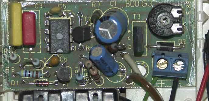

hier ist ein bild der innereien:
ups. sorry :roll:
war doch eher das hier:
kann da jemand was mit anfangen?

naja, DIE Schaltung musste natürlich erstmal auf Herz und Nieren überprüfen.
ok. kann man ja mit dem oberen bild abgleichen.
aber was ist mit dem ic da oberhalb von C6?
man könnte da doch ein paar body contacts rauslegen, bis zur haustür am klingenknopf, dann kann jeder der klingelt direkt auf der klingel seinen eigenen sound spielen. wär doch was.
auch nicht schlecht.
Schätze, die frequenzbestimmenden Kondensatoren sind C3 und der Gelbe links davon.
Da kannste auch die Finger dranhalten, oder einen Kondensator parallel mal drüberhalten (an die Anschlüsse natürlich ;-) )
Die Schraubklemme geht zu den Kabeln die nach draussen führen - da kommt die Spannung an, wenn das Ding rabatz machen soll.
Das braune und das graue Kabel gehen wohl zum Lautsprecher.
Das Potis wird langweiligerweise wohl nur die Lautstärke einstellen.
Der gelbe und der rote Kondensator links oben könnten für die Tonhöhe sein.
(Zusammen mit zwei der Widerstände)
C6 (der gelbe Tantal-Perlenkondensator) könnte für die DING->DONG Abwechselfrequenz zuständig sein (ebenfalls wieder mit einen Widerstand)
Kondenstoren grösser = Tonhöhe runter, und umgekehrt.
Widerstände grösser = Tonhöhe rauf und umgekehrt.
Die Widerstände dürfen nicht zu klein werden, sonst kanns Ärger geben.
Ich würd so um den Faktor 3 veränderte Kondensatoren mal testen, C6 auch 1/10 tel des Wertes. (Vorsicht der muß richtigrum rein (siehe kleines + Zeichen) sonst pfffft.)
Die beiden grossen blauen sind für Lautsprecher AC-Kopplung und Versorgungsspannungs glättung und langweilig.
Alles völlig aus der Luft gegriffen und geraten, falls du bei irgendwelchen Umbauarbeiten das Haus abfackelst, von der Nachbarskatze zerfleischt wirst oder dein Hamster ob des modifizierten Klingeltons zum Killerkanichen mutiert - ich wars nicht!
