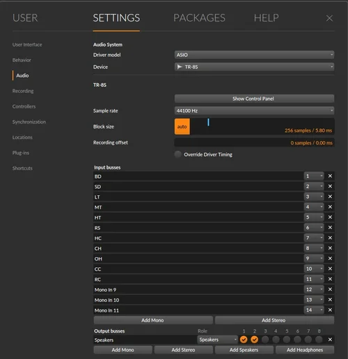

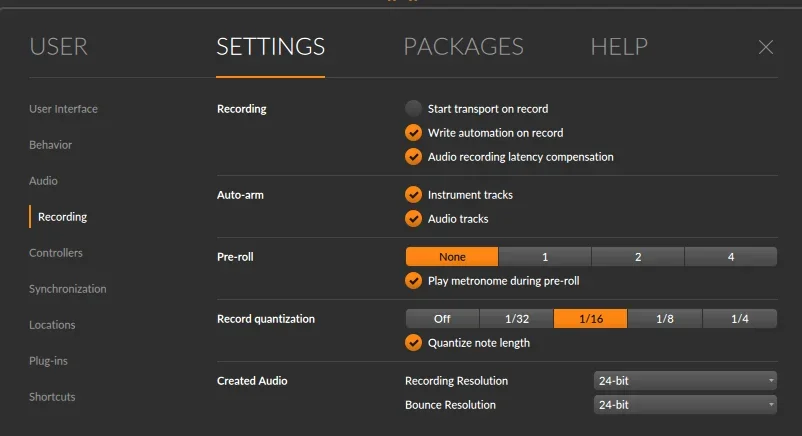

Meine TR-8S hängt per USB an meinem Laptop und das Audio Interface wird erkannt und steht in der Konfig von Bitwig zur Verfügung. Bitwig habe ich wie folgt konfiguriert:

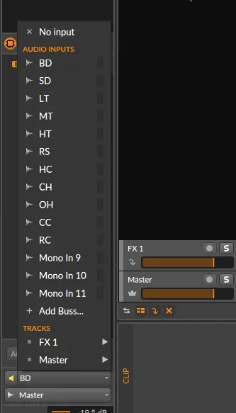

Im Arranger kann kann ich die Kanäle für die Aufnahme auswählen und aufnehmen.
Auf den ersten Blick hat das für mich alles sehr gut ausgesehen, aber leider wird immer der Master-Out vom TR-8S aufgenommen.
Hat jemand eine Idee, warum das so ist? Muss ich was am TR-8S umkonfigurieren? Wo?
Es wäre ja schon cool, wenn ich jeden Kanal separiert aufnehmen könnte.
LG
Christoph
Also bei mir kommt über USB-Audio die Stereo-Summe der TR8s automatisch auf dem ersten Stereo-Input an (Input 1/2) und danach die Mono-Inputs der Einzelinstrumente der Reihe nach (Input 3 bis 13).
Danke für den Hinweis! Ich hatte bisher nur mit 1 und 2 getestet, da ich nur BD & SD belegt habe. Mit 3 und 4 klappt es, freu. :)
