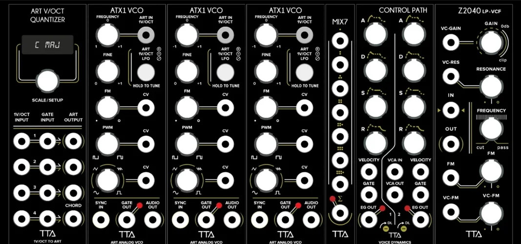

Was haltet ihr von davon? Ist das die Zukunft für modulare Signalwege?
Die ersten 5 Module wurden heute released.
"Today, we are celebrating the release of the first set of ART-equipped modules, marking the first time this technology is ready for purchase. We are starting with the release of the ATX1 Analog VCO, Vortex Digital OSC, Octopus USB/MIDI interface, ART V/OCT Quantizer, and Control Path dual analog envelopes plus VCA."

Hmmm, also wenn ich mir das so ansehe – was genau ist da neu?

Wenn ich das richtig verstehe basiert dieses System auf Polytip Kabel und erlaubt damit eine gebündelte Übertragung von polyphonen Signalen einschließlich Performance Daten wie Velocity, Modulation und Pressure.
ja, Audio scheint über diese "Polytip" (aka USB-C) -Kabel zu laufen - könnte wackelig werden..
und CV scheint digital mehrfach über ein einziges Miniklinkenkabel zu laufen, wirkt auf mich auch etwas krude

Wo sind denn die USB-C Buchsen auf der Frontplatte? Bin ich blind?
Hoffentlich kann das IO die 5 V von einem USB-C Stecker eines Kommunikationsgeräts ab, sollte man aus Versehen dieses einstöpseln. USB-C an sich ist eine recht robuste Steckverbindung mit hohen Steckzyklen.
Nur die Technik ist USB-C, so verstehe ich das. Nicht die Buchsen und Stecker selbst.
USB-C bezeichnet einen Stecker Standard. Dachte ich zumindest. Wohl nicht?!
M.i.a.u.: oldwired
Doch, du hast recht. Da sind einige USB-C Buchsen zu sehen und ein entsprechendes Kabel ist auch abgebildet.
Bei Vortex 6 und den Modulen darunter sind die reichlich zu finden.

Genau darauf bezog sich meine Aussage, von Audiosignalen hab ich nie gesprochen. Auch das USB-Kabel hast du ins Spiel gebracht, auf der oben Grapfik der releasten Module sind keine USB-Buchsn zu sehen. Und auch das Wort "PolyTip" hab ich nie in den Mund genommen, bzw. es geschrieben. Also bitte nochmals genau lesen!
Welche Aufgabe übernehmen dann die USB-like Kabel? Wenn digital und analog gleichzeitig übertragen werden soll?
Sie dienen wohl dazu, das man mehrere Kanäle (Audio und auch Steuersignale) in einem Kabel übertragen kann. Wie viele das sind ist? Ich tippe mal auf mindetens 6, da "VORTEX 6" 6 Kanäle hat, und jeweils eine Buchse für Audio, Gate und Velocity.
Ich denke das wird dazu sein, das man Polyphone Systeme mit weniger Kabel aufbauen kann. Vielleicht der Pluspunkt des ART-Systemes.
M.i.a.u.: DeepSea
Die Octo* Module deuten eher auf 8; acht Hüllkurven, acht Filter etc. Und im USB-C-Kabel sind tatsächlich 8 nutzbare Leitungen plus Schirmungen.

Ja das mag sein, das es 8 sind. Wobei ein original USB-Kabel aber nur 6 Pärchen hat, der Rest ist nicht als Pärchen ausgelegt. Aber die PolyTip sind ja auch keine USB-Kabel. Theoretisch könnten bei den 24Pins der USB-C Stecker ja 12 Signale übertragen werden, wenn jedes sein eigenes GND hat.
