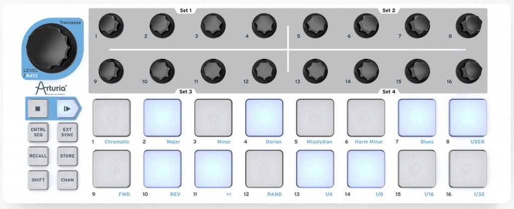

salut void _ bin immer noch an dem thema dran und zzt ist der controller hier in der engeren wahl.
jetzt wollte cih nochmal nachfragen wie das mit den sysex und vor allem variablen sysexstrings funktioniert ??? leider bin ich da etwas blond und muss deshalb ein wenig nerven :oops:
beim beatstep steht dabei
Sysex functions
Swing 50%-75%
Gate Time
Legato playback mode
User Scale setting
http://www.arturia.com/evolution/en/pro ... specs.html
hältst du die ansteuerrung der MD-machinewechsel unter der rubrik "User Scale settings" für möglich ?
könntest du mir bitte sagen wie du rausbekommen hast bzw. wo das im manual steht welche befehle für die trackwechsel gefordert sind ???

easy, die commands stehen alle in der sysex referenz, track-wechsel geht via "set status" command (0x71).
ich glaub aber die sysex-funktionen des beatstep beziehen sich darauf dass du bestimmte sysex commands an den beatstep controller schicken kannst um z.b. user scales zu erstellen.... und nicht darauf, sysex vom beatstep an andere geräte zu senden.
es gibt da glaub ich nicht viele hardware controller die das können.. bitstream is wohl einer.
am besten gehts per iPad, da gibts apps die "einigermaßen akzeptabel" sysex-skriptbar sind.
du könntest z.b. was in lemur zusammenstöpseln. den beatstep und die MD per USB-hub und CCK ans iPad hängen... noten von den beatstep pads mit lemur in sysex commands für die MD übersetzen. yeah. easypeasy eigentlich.

naja _ wahrscheinlcih werd ich mich auf die mutes konzentrieren müssen. ich will halt eines von beiden weglassen können. bei den mutes ist halt noch die frage ob das mit den lichtern hinhaut ...
ich werd den beatstep mal bestellen und dann testen. wenn ich damit mutes und volum gesteuert bekomme kann ich die trackanwhl ja acuh mit der MD machen ... hauptsache den modus nciht ändern das nervt live total ! vor allem wenn man zwischendurch noch records macht kommt man total durcheinander ...
