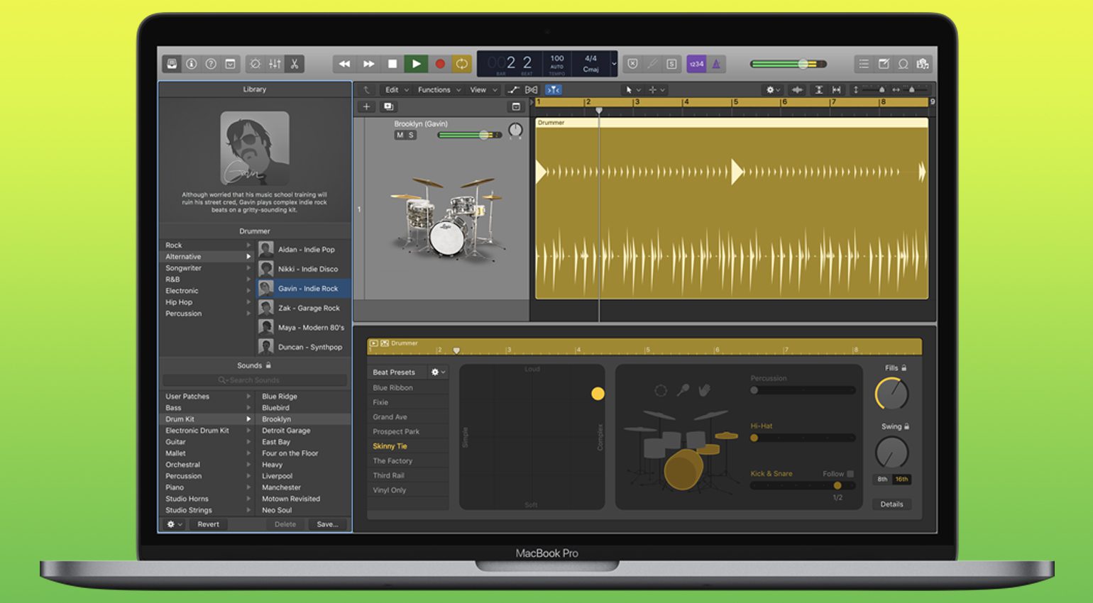

Eine Demo gibt es bei Logic leider nicht (AppStore ...). Aber es gibt theoretisch bei Apple die Möglichkeit, den Kauf bei Nichtgefallen zu widerrufen. Hab ich zumindest schon gemacht, allerdings nicht für Logic, sondern für MainStage. Ist natürlich nicht so bequem wie eine Demo.
Die Demo von Logic heißt quasi "Garage Band" ...das is quasi Logic ohne den Mixer und einige advanced Tools etc. ...für immer free und kostenlos. Wenn einem das Programm gefällt lohnt sich der Umstieg auf Logic Pro X sicherlich.
Hab gerade gelesen, dass es ab heute eine kostenlose 90-Tage-Trialversion von Logic gibt:
