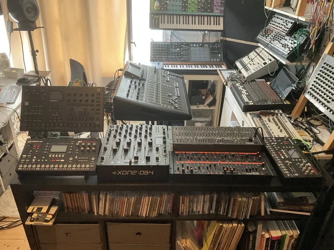

Huhu,
ich brauche mal die Schwarmintelligenz :) Ich baue mir gerade ein Live Setup auf, was ihr unten auf dem Bild sehen könnt. Mit am Start sind ein Xone DB:4 Mixer, 2x Octatracks, 2x Black Corporation Synths und ein Analog Four. Evtl. kommt noch ein Akai MFC 42 dazu. Also alles, was auf dem Tisch steht.
Ich will mein Studio langfristig verkleinern und alles auf dieses Live Set aufbauen, soll heißen: wenn ich Mucke zu Hause mache, ist es genauso, als stünde ich auf der Bühne. Mittlerweile habe ich so viel ausprobiert und weiß sehr genau, was meinen Sound ausmacht und wie ich diese performe, sodass sie für mich am Ende fertig sind. Dabei herausgekommen ist jetzt eben dieses Setup.
Nun meine Frage: wie würdet ihr das Roadtauglich machen? Ich will es am liebsten schon hier so gut wie fertig verpackt stehen haben mit Flighcases, damit ich beim Gig nur die Deckel drauf machen muss, Kabel ab und los gehts. Nun habe ich Winkelracks gefunden, aber wenn ich da mit drei Flightcases rumhantiere, sind die schon bei 30 bis 60Kg. Das schreckt mich dann doch wieder ab. Habt ihr Ideen? Vermutlich bräuchte ich auch eine Instrumentenversicherung und evtl. Schlösser, damit ich beim Gig weiß, die Dinger sind save.
Danke schonmal im vorraus fürs Nachdenken :)
LG Kai
ich würde dir empfehlen weniger Geraffel mitzunehmen!
1. Fehleranfälligkeit steigt bei der Verkabelung
2.Man hat nur 2 Hände
3. Live spielen heißt ja auch Improvisation, was mit 2-3 Geräten noch gelingt aber mit jedem weiteren erschwert wird
4. Das Publikum interessiert keine Gear-Show
Was 960 sagt. Alternativ; Freunde suchen, die schleppen helfen.
Aber vielleicht kann die Schwarmintelligenz hier weniger polemische Antworten liefern. Mit zwei Black Corporation Synths rauszugehen, find ich schon mal mutig, aber why not. Jedenfalls kein Allerweltstechno.
Hey ihr beiden, also eine Gear Show soll es nicht sein. Aus diesem Setup kommt der Sound heraus, den ich machen will. Wenn cih alternative günstigere Geräte finde, dann ändere ich das eben. Aber wenn ich mir die ganzen Modular Liveacts anschaue, da kostet so ein System ja auch gerne über 10.000 Euro. Aber klar, die beiden BC Synths sind für Langfinger und Kenner verlockend, darum muss ich auch an die Sicherheit denken :)
Bezüglich weniger Geraffel: Ja es ist schon viel, ich bin noch am Testen und überlegen, ob ich reduzieren kann. Der zweite Octatrack ist tatsächlich nur Looper und Kompressor im Master,um einen Übergang von Track A nach B zu machen und Signalspitzen abzufangen. Da wäre eine kleine Lösung besser, habe aber nichts gefunden.
LG und danke :)
Weniger ist mehr und ja, für den Spruch habe ich aufs Maul verdient.
Jetzt im Ernst, mach es kleiner. Ich habe vor Jahren mit einer Elektron MD und einem Waldorf MicroQ gespielt, beides war fest in einem Case verbaut. Es gibt hier im Forum irgendwo auch noch Bilder von einen Treffen in Bernburg. Mit diesem Setup ging 1,5h für ca. 800 Leute auf dem Campusfest in Leipzig...nicht ganz klein und die Zahl bezieht sich auf die Tanzenden.
Aktuell gibt's für groß und Indoor: Digitakt -> in Octatrak ->in Analog Heat (ich sch..ß Fanboy) und fertig.

Mein Senf:
Erste Frage ist wie hoch deine Gage ist und welche Show erwartet wird.
Ist die Gage unter 350€ würde ich einen Laptop und einen Midi Controller nehmen zum Clips abfeuern und höchstens einen Synth und Drumcomputer zum rumnudeln einpacken.
Ist die Gage mehr zwischen 350€ und 1500 € und es ist ein Kommerzieller Club wo dir Profis bzw. Fachpublikum auf die Fingerschauen und deinen Sound bewerten wie er die Raver versendet, einen Laptop mit Soundkarte als Masterchain verwenden um Clubtauglichen Sound zu gewährleisten. Den Laptop kannst du unter dem Tisch platzieren. Hier würde ich auch vom Veranstallter verlangen dass, er dir eine richtige Tischhöhe (Rückenscmerzen etc) zur Verfügung stellt und die zugänglichkeit von Dritten (potenziellen Schadensverursachern) berücksichtigt.
Beachte dass du besser sein mussst als DJs denn ansonsten macht es keinen sinn als Live Act zu performen da du eigentlich erst besser bist als DJs wenn du Sound und Musikalität übertreffen kannst. Hier nur 30 - 40 Minuten wenn du keine Promogig spielst für deine Releases welche von den Ravern verlangt werden.
Raver wissen eh nicht was du da machst und sind meist high und wollen sich versenden auf 4/4 geschrammel. Ich wurde ernsthaft schon gefragt ob in meieer 909 eine CD eingelegt werden kann :D Daher kann dein EGO die BB Gear gerne zuhause lassen.
Gerne kannst du einen Jasper Ständer mitnehmen und 2 Schreibmaschinen mit Kabel dekorieren und mit einem Laptop aus Abelton Clips oder gar einen Multitrack Recorder abfeuern - das reicht! Anthony Rother hat mich da sehr inspiriert :) Das merkt keiner ausser die paar Nerds die dich eh schon hassen weil du den GIG spielst und nicht sie selber. :D
Mehr gehe ich nicht ins Detail da ich meine das Zeit Geld ist und ein Gig ist viel Zeitaufwand.
Gear kannst du mit AirTags sichern in dem du diese im inneren festklebst ;-)
Versicherung kosten extra aber evtl kann dir dein Versicherungsbüro bestätigen dass deine Gear unter Diebstahlschutz in deiner Versichung mit drin ist.
Schäden die durch Flüssigkeiten etc enstehen sind über den Veranstalter versichert. Dort mal nachfragen.
Ich kenn jetzt keinen Hardliner der soviel Gear mitschelppt wie du ausser Sie sind auf Tour wie Octave One etc.
Definitv ist dein Set Up schon die Luxusklasse an Live Gear und verlangt auch 300 bis 1000 Raver.
Für 20 -100 Bohnen würde ich wirklich nur einen Laptop und einen Korg Volca für den Trommelwirbel mitnehmen.

ich gehe mal davon aus, dass es Dir egal ist, ob es Geld für den Auftritt gibt, bzw vermute, dass es Dir mehr um den Spaß geht:
  • Viel dabei zu haben macht riesigen Spaß beim Musikmachen.
  • Viel dabei zu haben kann eine üble Schlepperei sein.
  • Viel dabei zu haben bedeutet lange Auf- und Abbauzeit, wenn alles einzeln verkabelt werden soll.
Meine Erfahrung:
  • Alles muss in sofort einsetzbare Cases mit Haubendeckel gebaut sein. Keine Klappdeckel
  • Das einzelne Case sollte nicht schwerer als 15 Kilo sein. Lieber mehr Cases, aber dafür leichtere Cases.
  • Die Verkabelung sollte innerhalb des Cases auf einen MultipinBuchsensockel führen, zwischen den Cases sollten nur noch Multicores nötig sein.
Ich hab das bei meinem Live-Setup bisher nur teilwese umgesetzt, aber die Hälfte meines Equipments entspricht dem schon, und das hat meine Aufbauzeit massiv reduziert.

Mein Problem ist hier dass ich nicht verstehe wie der Eingangs Fotografierte Live-Act geschaltet ist und benutzt wird. Da gibt es so viele Varianten.
Man könnte das zum Beispiel so erklären:
So und jetzt du, sobald wir dich besser verstanden haben, können wir vielleicht auch besser helfen.

Wenn ich Dein Setup so anschaue ist mein erster Gedanke: vielleicht brauchst Du den Mixer nicht. Wenn Du in Clubs oder ähnlichen Settings spielst dann haben die sowas schon da oder leihen es aus. Vielleicht keinen DB4 aber bestimmt einen 96er oder eben was von Pioneer. Notfalls einen guten FoH. Schreib das auf Deinen Rider und suche das Gespräch mit den Veranstaltern, dann wird das schon und Du must eine riesen Kiste weniger schleppen.
Reduktion ist wie schon oft hier gesagt immer was Gutes aber ich kann nur empfehlen einfach mal anzufangen und Erfahrungen zu sammeln. Dann merkst Du sehr schnell was Deine Schmerzgrenze mit Schleppen und Aufbauen ist. Und vielleicht das Du ein Gerät während der Performance nur zum Wechseln des Presets anfasst.

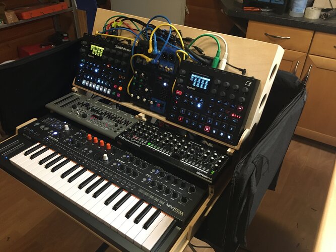

So geht das! Das wiegt alles ca. 16Kg. Das Rig besteht aus 2Kg Holz. Die Polstertasche wiegt ca. 3 Kg. Das sind 5 Kg für den Transport und Aufbewahrung von 11Kg Equipment. So ein Verhältnis schaffst du nicht mit einem Flight Case. Aufbauen dauert eine Minute.
Ich habe dieses Setup für Gigs und Produktionen zusammengestellt. Es stehen 19 Instrumenten-Spuren zur Verfügung.
Das was du bisher an Equipment hast, lässt sich auf Grund des Gewichts nur in ein Flightcase einbauen. Das wird dann so schwer, dass du lieber zwei Cases hast und vor Ort verkabelst.
