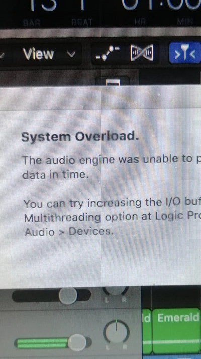

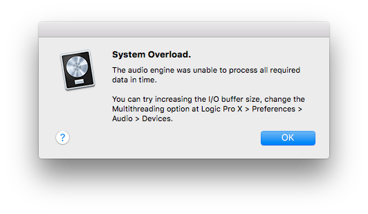

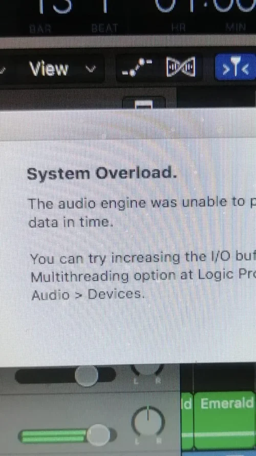

Immer wenn man aufnehmen möchte kommt dieser Bildschirm, was ist der Fehler? Was kann man machen? Was ist die Ursache, dass das auf einmal auftritt? Frage für einen Freund.
Ok, leite ich weiter. Aber warum ist das sowas plötzlich da und geht nicht mehr weg? Ist da was am System kaputt oder irgendwas läuft immer im Hintergrund? Vielleicht Lüfter defekt und CPU überhitzt sofort? Kenn mich halt mit Logic nicht mehr so richtig aus.
Keine Ahnung, das hatte ich wenn, dann nur sehr selten ... vielleicht mal Dienstprogramme-->Aktivitätsanzeige öffnen und schauen ob da irgendwelche Hintergrundprozesse laufen. ZB. sowas wie Time Machine macht gerne mal Probleme wenn es parallel läuft.
Manchmal hilft auch ein Löschen der Preferences und Neustart.
Beim recorden:
- möglichst wenige Effekte verwenden (bzw. jeweils deaktivieren) - FX erst eher später im Mix (re)aktivieren
- kein Mastering-Plugin auf die Summe beim recorden - erst beim Mixen (wenn überhaupt!), denn das erzeugt Latenz (und frißt CPU)
- einzelne Spuren ab und an bouncen bzw. rendern
