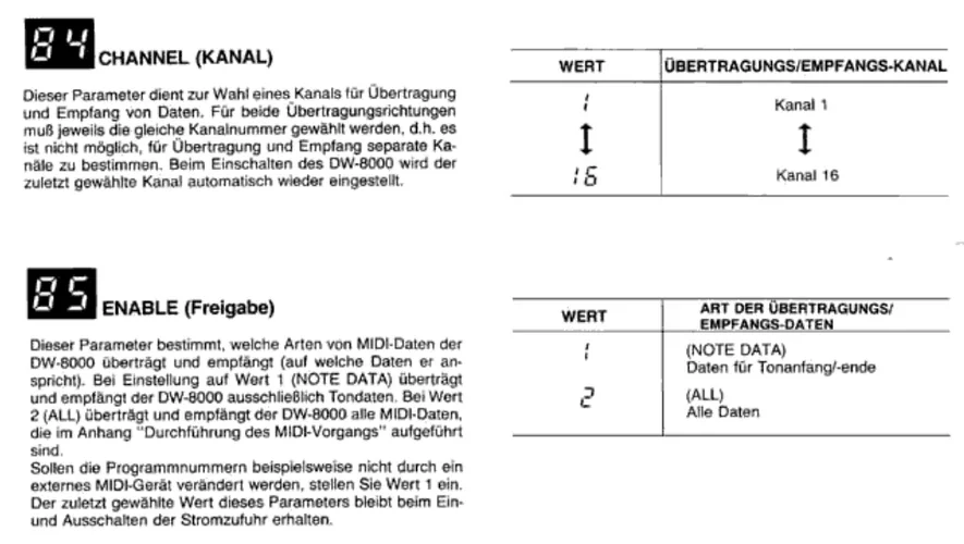

Eine ganz banale Frage, welche hier noch nicht angesprochen wurde:
Hattest Du den DW8000 beim Versuch für die SYSEX Übertragung auch vorbereitet (freigegeben)?
Die folgenden Einstellungen gehen gerne mal vergessen. "Write" Schalter hinten auf Position "Enable"
-> Parameter 85, Wert sollte für SYSEX auf 2 stehen. <-
"Auszug aus dem deutschen Manual, Seite 56"
