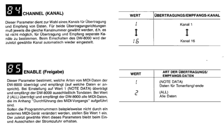

Hi zusammen,
habe versucht, mir via SysEx und einen iRig Pro Duo als MIDI-Interface Sounds in den Korg-DW8000 zu laden. Hat aber leider nicht geklappt Über die "alte" Methode mit Load via Tape ging es zwar, würde das aber gern bequemer und mit Einzelsounds per SysEx machen. Hat jemand dafür schon mal ein iRig Pro Duo Interface erfolgreich genutzt? Hat jemand einen Tipp für mich?

Das Programm, mit dem ich die Soundbibliothek-SysEx-Daten meines DW-8000 übertragen wollte heißt SysExLibrarian. SysExDumper 3.7 will sich bei mir nicht nutzen lassen ("„SysExDumper“ kann nicht geöffnet werden, da Apple darin nicht nach Schadsoftware suchen kann.") Habe inzwischen auch den SysExDumper 3.6 runtergeladen - leider mit MacOs 12.1 nicht mehr funktionierend (vermutlich noch 32Bit-Version). Ich kann mir auch einfach nichgt vorstellen, dass das MIDI-Intetface das nicht macht, schließlich überträgt es sonst einwandfrei sämtliche MIDI-Steuersignale. Ich gebe allerdings zu, dass ich mit meinem bestenfalls Basis-Know-How da vermutlich ein Verständnisproblem habe. Irgendwo habe ich gehört, dass man diese Daten auch via Logic übertragen kann??
Immerhin habe ich es inzwischen hinbekommen, die Sounddaten mittels den alten Krix-Krax-Audiodateien zu übertragen. Hat lange gedauert, bis ich geschnallt habe, dass ich einen kleinen Mono-Klinkenstecker in mein DW-8000 stecken muss statt Stereo!
