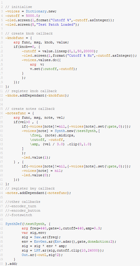

Der TechnoBear (Bekannter Organelle-User und Audio-Hacker) hat sich tatsächlich die Mühe gemacht und die gesamte Organelle Hardware integriert. Aber wie das so ist mit solchen Projekten: die werden nicht gepflegt und sind outdated...
