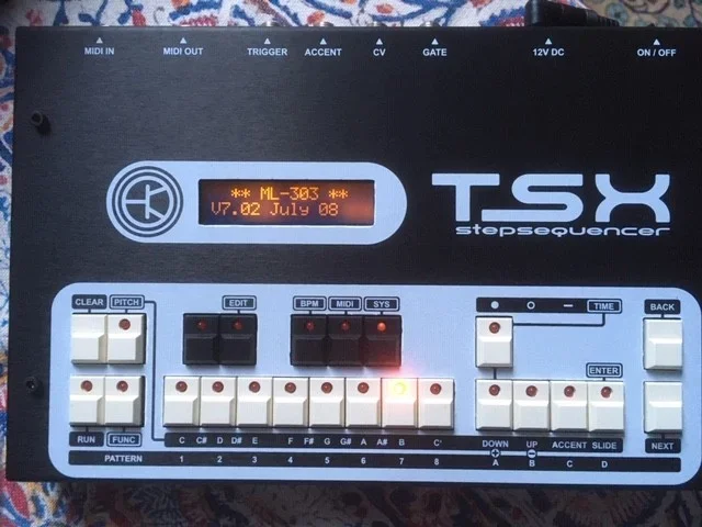

Hallo,
ich suche verzweifelt jemanden der noch die "alte" Firmware für den Transistorsex als .sysx oder .hex hat. Leider habe ich die 702july08 draufgespielt und jetzt geht kein Trigger-out mehr und der TSX meldet sich als ML-303. sehr ärgerlich...
Ist alles schon eine Zeit lang her, ich selber hab das DIY-Kit seit 2008 hier herumliegen gehabt und erst jetzt Zeit gefunden das gute Stück zusammen zulöten. Wär dennoch exzellent wenn sich noch jemand meines Problems annehmen könnte.

Ja Moin,
StormB, bist ein Held - das ist jetzt die richtige Firmware. Bekomme zwar beim Aufspielen gegen Ende Fehlermeldungen im MIOS Studio (invalid address range), dennoch meldet sich der TSX danach mit der 6.1er Firmware welche auf ihn zugeschnitten ist, exzellent! Werde im Laufe des Tages noch alle Funktionen testen, denke aber mit dem BassDrum Editor habe ich nun auch wieder den Trigger Ausgang.
@CO2 : bzgl BassDrum programmieren: In der 6er Firmware gelangt man über -->SYS -->Time in den BD Editor. Aktiviert/deaktiviert wird sie auch über das SYS Menü.

Ah, ok, wusste nicht mehr, dass das in der 7.2 nicht mehr geht....
Trigger sendet er jetzt jedenfalls statt der programmierten BassDrum. Komischerweise kommt jetzt kein CV mehr raus... bei der 7.2er aber zur Zeit auch nicht mehr - da muss ich nochmal das Innenleben prüfen.
...achja, die "LED-Schatten" sind in der 6.1er übrigens auch nicht vorhanden..

soweit ich mich erinnere gab es keine Möglichkeit das eeprom zu formatieren .......
hab aber selbst die noch mal die Firmware auf den TSX gespielt und bei mir funktioniert die CV
Spannung....
hmmmmm
folgendes hab ich herausgefunden: wenn ich ein Pattern auswähle welches ich vorher noch nicht gelöscht hab, funktioniert CV. Wenn ich dann auf Clear gehe und ein neues Pattern programmieren will kommt kurz CV Spannung die dann auf null absinkt.
Hast du ein Pic Programmer?
ich spiele die hex mit einem JDM Programmer auf den Pic....
p.s. vor dem programmieren den Chip Löschen nicht das noch Reste der alten Software vorhanden sind.....
Welche Id hast du im Mios Studio benutzt 01 oder 09
ID 01 ist für ML V4
ID 09 für alle anderen

Hidiho,
Programm welches ich nutzte ist PicPgm 1.9.2.3
und ich habe keine besonderen Einstellungen gemacht Standart
Cheers
StormB
Jo,
hier mal die Einstellungen die ich benutzt habe
