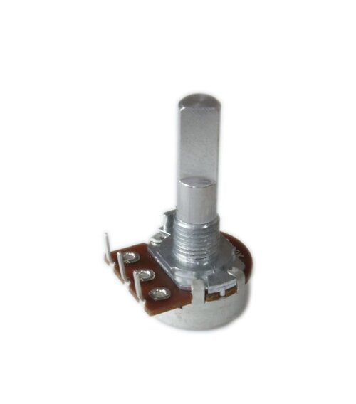

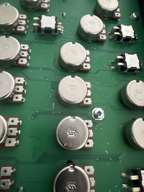

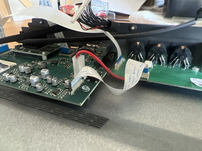

Printmpntage, pins nach oben gebogen?
Das ist ein ganz normales Poti.
Einzig die Pins wurden um 90° abgewinkelt.

Bei allen mir bekannten Waldorf Synths ist das so.…
Potis die digital steuern sind wohl meist auch linear ?

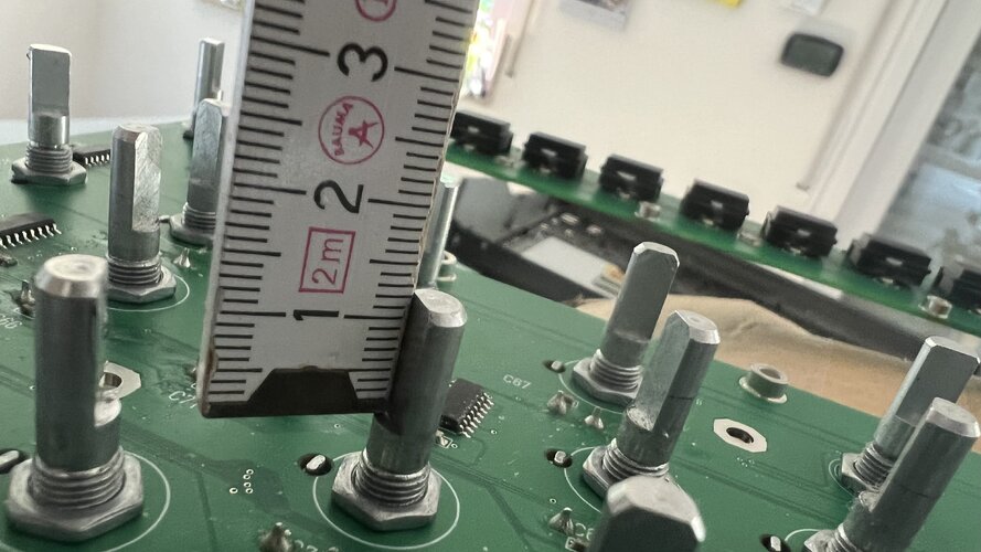

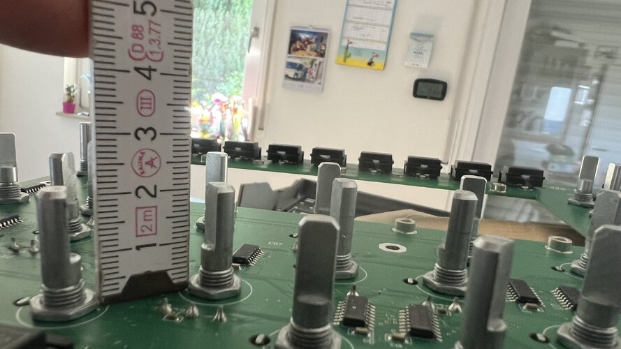

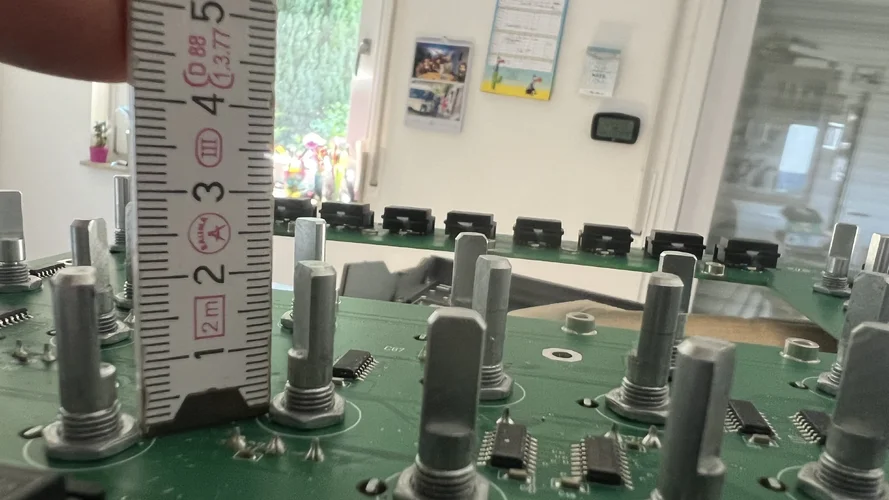

Versuchs's mal hier... ist zwar nicht original, die Pins sind lange genug, dass man sie nach oben biegen könnte.Wenn ich die Schaftlänge kenne, bzw. das ausgebaute Poti vermesse, sollte es ja dann kein Problem sein, es auszutauschen …

wenn alles Andere passend wäre, dann nimmt man als Verdrehschutz-Ersatz einfach eine Zahnscheibe zwischen Poti und Rückseite des Panels.Diesem Poti hier fehlt schon mal der Verdrehschutz

eine Alternative für nur 6 USD/Stk. + Versand etc.
https://www.partsisparts.net/catalog/korg-quantum-pot-106337
und schon defekt?
der muss passen, ist ja dieselbe Artikel Nummer Quantum pot 106337 => (Waldorf PartnB 106337)Muss nur noch der Schaft passen..

Das Poti läuft bei zwei Anbietern unter: Korg (Quantum) 106337
"Partsispart" hat nur 4 in Stock
"Pacparts" auf Bestellung möglich...
https://www.pacparts.com/part.cfm?part_no=106337&mfg=Korg

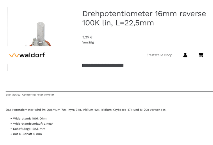

Du hast den Ersatzteile-Shop bei Waldorf schon gesehen?
Da kannst Du die benötigte Menge direkt bestellen und erst noch zum halben Preis gegenüber den weiteren Anbietern.
https://repair-shop.waldorfmusic.com/de/produkt/drehpotentiometer-16mm-reverse-100k-lin-l225mm/

... manchmal sieht man vor lauter Bäume den Wald nichtmehr ...Ich war da schon zig mal ..
