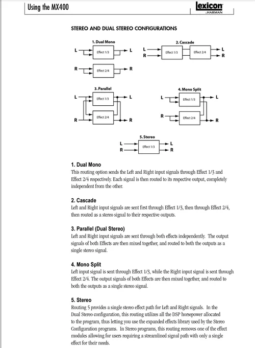

Das MX400 hat ja sogar glaub vier FX Blöcke, also kannst du auf zwei aufgeteilt sogar jeweils 2 Effekte haben. Z.B. Chorus + Reverb und Phaser + Delay.
Das Audiothingies Doctor A kann das auch (Delay und Reverb), sehr praktisch.
Der MX400 (TRS-Variante) bzw. MX400XL (XLR-Variante) ist im Prinzip wie zwei MX300 in einem Gehäuse. Stereo rein und raus gibt es bei MX400 / MX400XL zweimal. Der MX300 hat dagegen zwar beide Anschluss-Typen (TRS und XLR), dafür aber nur einmal Stereo rein und raus. Der MX400 / MX400XL hat gegenüber dem MX300 die doppelte DSP-Leistung und kann außerdem mit seinen Anschlüssen 4.0-Surround-Hall.
Mit den im Gerät verbauten zwei DSP's kann man bis zu 4 Effekte berechnen, allerdings maximal 2 Effekte pro Block. Effekte, die nur eine halbe DSP in Anspruch nehmen, wo dann insgesamt bis zu 4 Effekte gleichzeitig gehen würden, haben Einschränkungen. Parametersatz ist meist stark eingeschränkt, und manche Effekte verlieren ihre Stereo-Fähigkeiten. Bei Effekten wie Hall und Delay, wenn man sich mit eingeschränktem Parametersatz zufrieden gibt, und die man z.B. eh jeweils per Mono-Send ansteuert, kann man die Spar-Versionen verwenden, und so z.B. pro Block und pro Send-Weg Hall und Delay gleichzeitig haben, oder zwei verschiedene Reverbs pro Block und pro Send-Weg gleichzeitig usw. Ja, klar, auch Chorus, Phaser usw. Bei seriellen Schaltungen der Effekte aufpassen, dass manche Algorithmen eingangsseitig Stereo zu Mono mischen. Manche Algorithmen in der Spar-Versionen geben auch hinten mono aus, wie z.B. der Compressor-Effekt. Die Nicht-Spar-Version kann Stereo und hat eben einen erweiterten Parametersatz. Mit erweitertem Parametersatz kann man generell mehr regeln, so auch z.B. das EQ-ing des Hall-Effekts usw. Mit den Spar-Versionen muss man es dann nehmen wie gegeben, wo gewisse Parameter nicht zur Verfügung stehen. Aber ein MX400 bzw. MX400XL kann zwei Stereo-Effekte mit jeweils vollem Parametersatz berechnen. Und die zwei Effekte kann man auch mit einem Anschluss-Paar verwenden, wenn man möchte. Seriell oder Parallel. Modi und Routings sowie die Anleitung muss man erst verstehen. Am besten viel in der Praxis ausprobieren, um zu verstehen.

Bei einem Gerät wie Lexicon MX400 kann man Effekte per Menü-Navigation einstellen und 3 Regler mit 3 Parametern belegen, die man direkt regeln kann. Bei einem Hall kann man aber per Menü oder per MIDI bis zu 12 Parametern einstellen.
Eine weitere Frage: Wie anschließen. Ein 1402-VLZ hat zwei Mono-Sends. Ich habe z.B. ein 1202-VLZ und verwende die Send-Wege gar nicht, sondern sende Sounds in Stereo zunächst direkt in die Effekte (MX400), wo ich dann auch Dry/Wet einstelle, und erst die Ausgänge der Effekte kommen jeweils in Stereo auf das Mischpult.
Ich habe meine drei Stück MX400 z.B. so angeschlossen:
190715_960x540_80-jpg.55284
Der erste MX400 verarbeitet zwei vollparametrisierte Effekte getrennt parallel auf den Anschlüssen A (L/R) und B (L/R), während die anderen zwei MX400 jeweils zwei vollparametrisierte Effekte seriell geschaltet jeweils
auf den Anschlüssen A (L/R) verarbeiten. Somit, wo ich jetzt drei Stück MX400 habe, verwende ich die Spar-Algorithmen nicht mehr, sondern zwei vollparametrisierte Effekte pro Gerät. Als ich nur zwei MX400 hatte, hatte ich noch Spar-Algorithmen verwendet, um genügend Effekte gleichzeitig zu haben. Da hat das Routing noch so ausgesehen:
Wie hast du die seriel geschaltet? Audiokabel oder digital? Ich hab das bis heute digital nicht hinbekommen.
