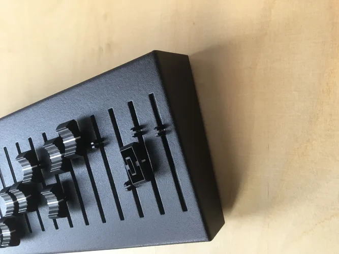

817CC7D0-9854-4475-BC32-BC0D6130F7C1.jpeg hallo zusammen,
Ich suche passende Ersatzfader für oben genanntes Gerät. Leider finde ich nichts... Von Doepfer bekam ich die Antwort, dass die nicht mehr hergestellt werden und sie auch keine mehr haben.
Hab grad wenig Lust, alle 16 Fader zu tauschen... ist einfach zu teuer.
Weiß jemand wo man die herbekommen könnte? Der Schliz unten ist wohl 8mm x 2mm.
Danke und Grüße,
Bernd
Ich sehe schon, dass wird schwierig. Habe jetzt gefühlt das ganze Internet durchsucht...
Hat jemand vielleicht eine Idee für eine Alternative? Was passt noch auf diese komischen Plastikfader?

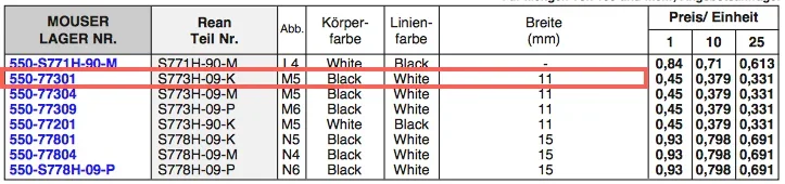

Von Herrn Doepfer habe ich folgende Info erhalten:
Kappen für die Schieberegler sind leider nicht mehr lieferbar. Der
Hersteller (ReAn/England) ist schon vor vielen Jahren vom Markt verschwunden
und wir haben leider auch keine Restbestände mehr verfügbar. Die
ReAn-Bestellnummer war damals S773H09K.

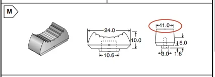

Die passen, sind aber leider zu groß. Das ist eh schon alles sehr eng beim Pocket Fader. Danke aber trotzdem...
Ja, die aktuellen sind 11mm breit. Breiter geht wirklich gar nicht. Echt doof das Ganze... 8mm x1mm findet man wie Sand am mehr aber bei 8mm x 1,2mm wird es echt schwierig.
Falls in Zukunft mal jemand auf diesen Thread stößt… Ich habe bei meinem Pocketfader die Fader getauscht. Heißt, ich habe ca. 15 Kappen hier rumliegen.
