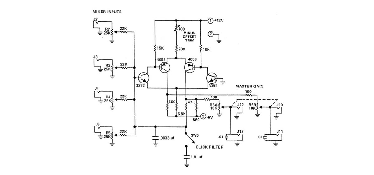

zur Ernüchterung muss man auch sagen das nur alleine das Filter kein Moogsound macht.
Ich vermute mal dass der eingebaute Mixer viel dazu beiträgt, dass damit das Filter die "richtigen" Pegel zugeführt bekommt.
Der Moog CP3 Mixer macht schon einiges von dem typischen Moog und wenn dann dahinter noch das Ladder Filter kommt, ist es fast perfekt.
Danke für das Augenöffnen, hier war ich etwas auf dem Irrweg. Und der CP3 Mixer von Feedbackmodules habe ich auch schon im Auge.
Generell zum CP3 mach ich mich jetzt auch erstmal schlau:
