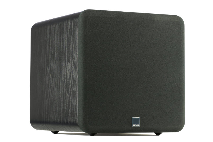

ich habe mir neulich günstig ein Paar Neumann KH80 geschossen. Zu dem Preis wäre ich dumm gewesen sie nicht zu kaufen. Sie sind so schon wirklich besser als meine vorigen Monitore (yamaha hs 7). Lediglich im Tiefbassbereich fehlt mir etwas im Vergleich mit den größeren Hs7.
Deswegen suche ich einen Kompromisssubwoofer, da ich nicht soviel Geld ausgeben kann und will für einen passenden Neumann Sub. Mein Raum ist halbwegs akkustisch behandelt, wenn auch stümperhaft. Ich habe Bassfallen in den Ecken, Absorber hinter den Monitoren und an den schrägen Dachwänden. Es ist alles nicht wirklich professionell aber deutlich besser als ohne das Treatment. So, nun vielleicht was ich mir wünsche bzw nicht will.
Der Subwoofer soll die Neumänner besonders, wenn nicht sogar nur, im Tiefbass unterstützen, so dass ich diesen Bereich beim Mixen besser beurteilen kann. Er soll knackig/trocken sein und nicht matschen, besonders, wenn es zu schnellen Bassrums kommt. Er soll nicht dazu da sein Spaß zu machen. In einem anderen Thread schrieb einer, dass man seinen nur bemerkt, wenn man ihn abstellt. So wäre das klasse Preislich sollte er nicht über 400 Euro kosten. Weniger wäre gut. Gebraucht wäre auch ok. Achja, aktiv sollte er sein.

SVS SB-1000 ist für den Preis ziemlich gut
Das ist allerdings kein Studio subwoofer, daher müsste man schauen, wie man den anschliesst/betreibt. Also leider keine plug and play Lösung.
Hm, Netzstecker dran, Tiefpass & Pegel passend und gut...ist doch sogar ziemlich Plug&Play

Dann ziehe ich den in Betracht. Was meinst du mit "nicht plug and play" @alexpen

Bei einem üblichen Studio Subwoofer wird der Signal durch den Sub zu den Speakern "durchgeschleift".
Subwoofer macht dann Crossover, d.h. Tiefpass für sich und Hochpass für die Speaker, Levels, ggfls. phase, etc.
Hier ist das nicht gegeben... das muss Du dann z.b. über ein Audio-Interface machen und (wichtig! ;-)) das Ergebnis verifizieren. Alles machtbar, wenn man weiß, was zu tun ist... aber m.E. kein Plug&Play ;-)
Naja ich würde den halt ans Interface packen, Lautstärke am Sub regeln bzw im totalmixfx und dann den Tiefpass am Sub einstellen. Halt ab 50hz oder so? Ist halt gerade auch ein gebrauchter hier in der Nähe für 370euro zu haben

Die KH80 haben doch DSP + hauseigenen Hochpassfilter.
So viel oder wenig Plug&Play wie jeder andere Sub auch.
Ob da "Studio" im Namen vorkommt, ist unwichtig, wenn das fehlt, wirds eben günstiger.
Für den Preis kann man das sicherlich ausprobieren!
Hatte den SVS vor 4-5 Jahre mal gegen Genelec 7350 getestet. SVS war besser: schneller, genauer...
Wie gesagt, wichtig ist danach das Ergebnis zu messen. Mit REW oder so... Aber das würde man normalerweise so oder so machen.
Ob da Studio dran steht oder nicht ist mir Wumpe. Für die KH80 bekomme ich auch das Messsystem von Neumann, dass lässt den Sub dann ja außen vor oder nicht? Habe aber auch noch ein anderes Messmikrofon und würde mich dann mal mit REW beschäftigen.

Der SVS ist auch interessant, weil es ein geschlossenes System und kein Bassreflex ist, was durchaus Vorteile bei der Impulstreue haben kann (nicht muss). Durch den 12" Treiber gleicht sich der Tiefbassvorteil von Bassreflex mit kleinerem Treiber im Bereich der Abstimmfrequenz auch wieder aus. Zudem geht beim geschlossenen Gehäuse im Tiefstbass auch zumindest in der Theorie mehr, weil BR ja unterhalb der Abstimmfrequenz stark abfällt.

Da gibt es halt einen Unterschied. An SVS gibt es eben kein Crossover bzw. keinen Ausgang für Speaker.

Vielen Dank für eure Hilfe. Ich werde den gebrauchten SVS denke ich kaufen. Gibt es ein nettes Tutorial bezüglich einmessen?
