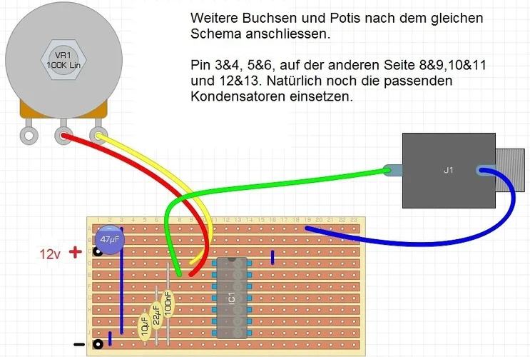

Stripboardlayout Hex Inverter Oszillator, kann mal jemand drüber schauen?
THOGRE
Wie im Titel schon erwähnt, hab ich ein kleines Stripboardlayout gemacht, es ist eigentlich primär für mich selbst, aber evtl. doch in Zukunft für einen blutigen Anfänger wie mich selbst hilfreich.
Könnte denn bitte mal jemand, der etwas mehr Ahnung davon hat drüber sehen ?
Evtl. könnte man ja auch eine Sammlung mit Stripboardlayouts erstellen?!? (Falls es die noch nicht gibt, hab noch nicht nachgeschaut, Asche auf mein Haupt)
Danke und viele Grüße, THOGRE
Nach welchem Schema ist das?
Was ist das für ein IC?
Wenn - 12V - ist wo ist dann GND?
Der Masseanschluss der Buchse geht ja auf -12V!
Na dann wenn es funktioniert kann ja nicht viel falsch sein...
