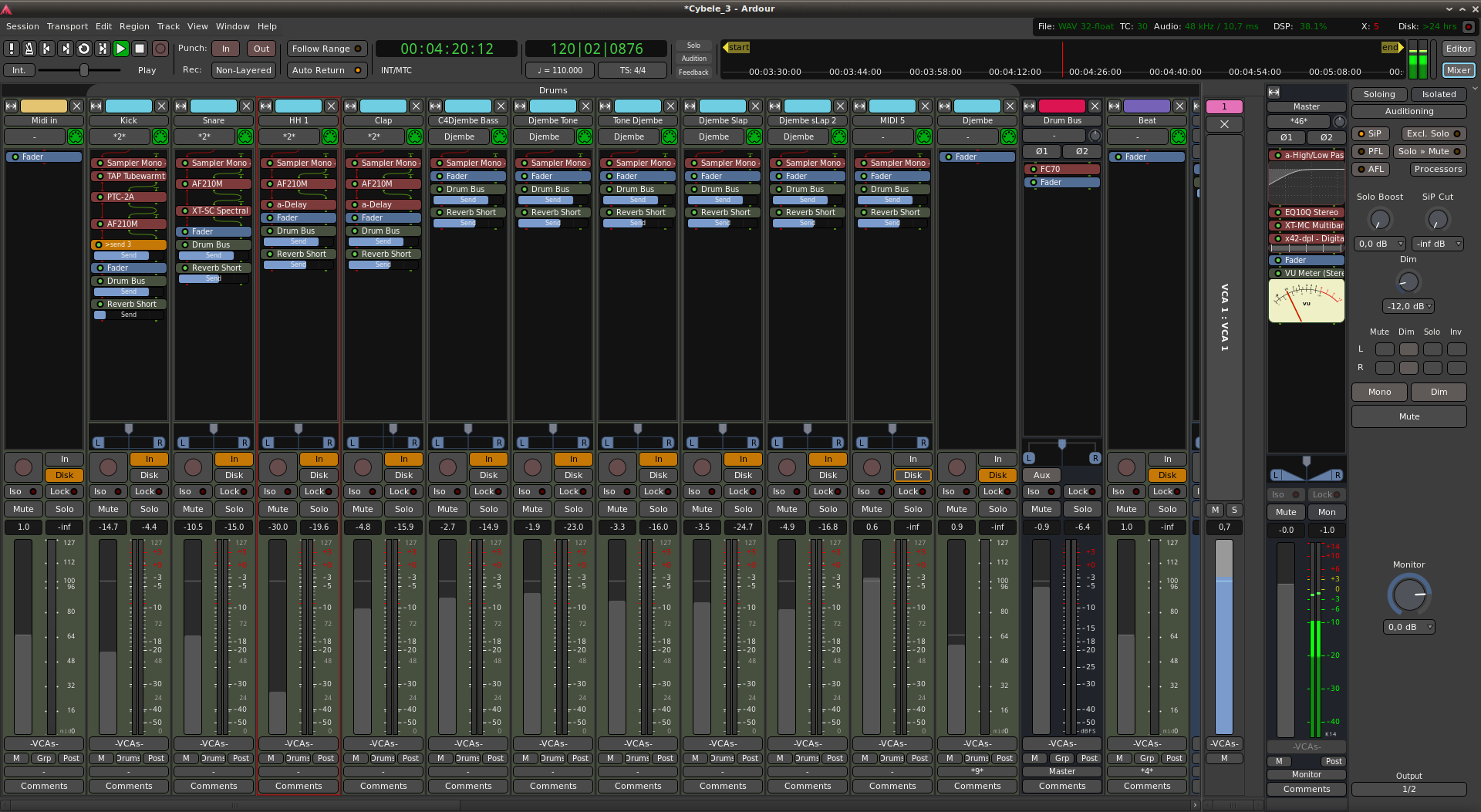

Irgendwie brech ich mir an dem Stück fast einen ab. Hier mal der fertige Track:

Die Lautstärke liegt bei knapp unter -18 LUFS und ich bekomme es einfach nicht lauter. Ich glaube da muss ich noch etwas mit der Snare machen. Für heut geb ich auf.
Ist der Bass stimmig und laut bzw. tief genug, und passen die Lautstärkeverhältnisse der einzelnen Spuren?

Meine Kommentare dazu:
Kick - kommt recht sanft daher, kann für den Gesamtstil aber passen wenn das gewollt ist
Snare - hast du hier zwei Samples überlagert ? irgendwie klingen die Transienten komisch, als ob die Snare zu spat kommt oder ein zweites Sample mit hörbaren Transienten ein paar ms später kommt - da will's nicht so richtig grooven
Bongos - finde ich etwas zu dominant, leiser oder mit weniger Attack ? oder etwas "verfremden"
Bass - von der Klangfarbe her sehr gut, aber irgendwie fehlt dem die Knackigkeit. Hat der Bass-Sound mehrere OSCs oder leichte Schwebung durch Chorus ?
Nur weiter so !

Danke, vermutlich mach ich schon zu lange daran rum oder meine Ansprüche werden größer.
Kick: Das ist ein TR 808 Sample, dass ich schon etwas bei 100Hz geboostet habe. Mehr Knack ist da leider nicht drin und es passt auch nicht wirklich zum Track. Ich denke, dass die Kick noch mehr Kompression braucht, damit ich den Song lauter bekomme. Kick und alle anderen Drums werden über ein Fairchild plugin komprimiert.
Snare: Gerade mal geguckt. Ich glaube das kommt durch die High Hat, welche auf der Snare liegt und mit einem Delay versehen ist. Ich hab das Delay weniger Dry eingestellt, dadurch kommt die Snare besser durch. Danke für den Tipp.
Bongos bzw. Djembe: Danke, mach ich etwas leiser.
Bass: Der Bass wird über einen Sidechain-Kompressor (von der Kick) komprimiert. Ich stell den mal weniger aggressiv ein und schau, ob es besser wird.
Hier mal 50% des Mixer- Fensters.
Danke für's Hören :) .
