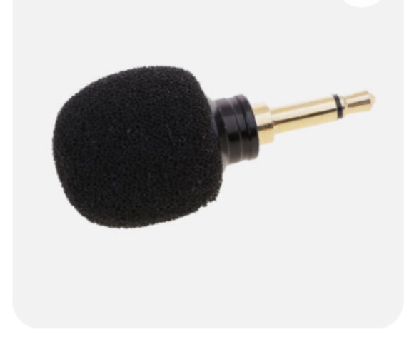

Suche Steckmikro für Sp404 mk2,aber mit normaler Klinke nicht mini,die mit Ministecker plus Adapter funktionieren leider nicht,vielleicht kennt jemand so etwas oder hat eine Idee.Ich würde gerne ausser Haus samplen ohne noch eine Hand für das Mikrofon zu benutzen deshalb dachte ich an ein Steckermikro finde aber nur welche mit Miniklinke

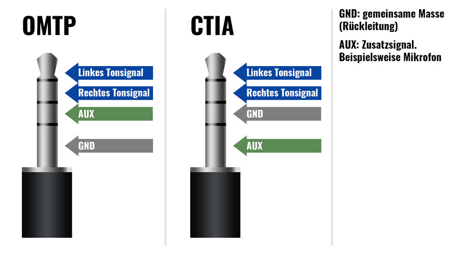

Ich nehme an die "normalen" Adapter funktionieren nicht weil die Smartphone Mikros für die miniklinke Belegung von Smartphone ausgelegt sind, vielleicht findet sich in der Beziehung ein passender Adapter:dunno:

Der Unterschied zwischen TRS und TRRS ist hier hübsch bebildert:

Das war jetzt sehr ausführlich bringt mich jetzt aber nicht wirklich weiter oder?da ich eigentlich etwas Fertiges suche wie siehe Abbildung bloss mit normaler Klinke,mit Adapter wird es auch zu wackelig,trotzdem vielen Dank,vielleicht kennst du ja ein solches Mikro?🤔

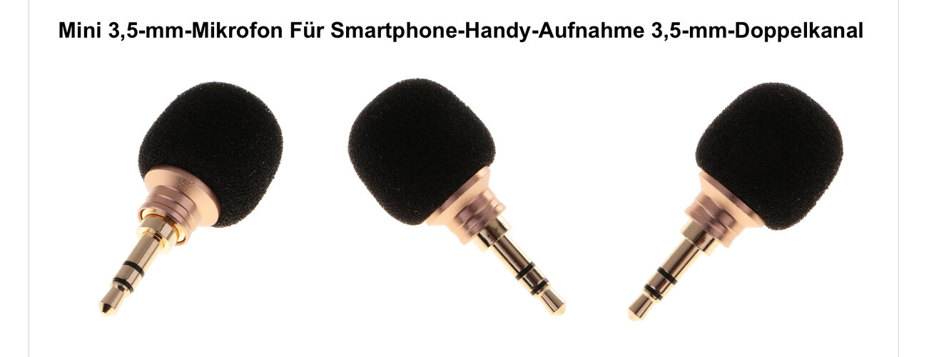

Habe jetzt dieses gekauft mit adapter sollte ka dann eigentlich funktionieren,
Das ist ja - wie man sieht - ein Monomikrofon.

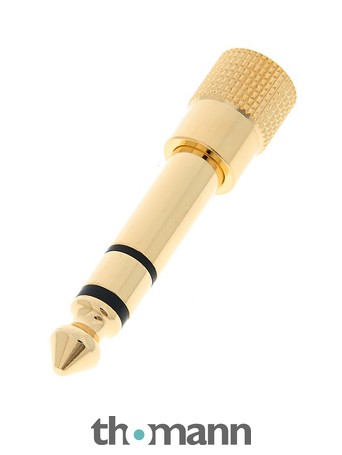

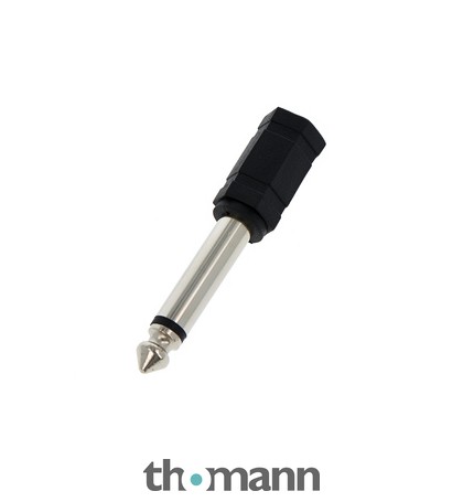

Das sollte mit diesem (TS-)

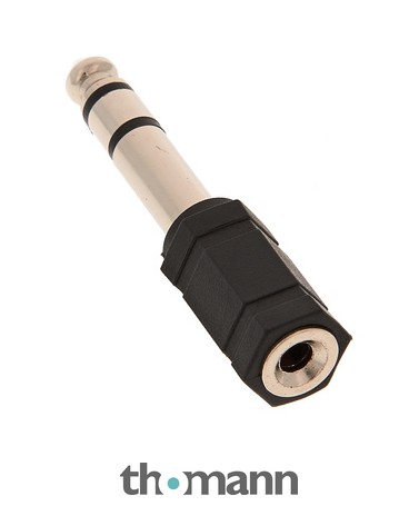

und mit diesem (TRS-)
Adapter funktionieren.
Wer mehr Geld ausgeben will und es etwas schöner mag, greift zur goldenen Ausführung:

Ja danke die Adapter habe ich alle,sollte mono dann funktionieren mit Adapter
