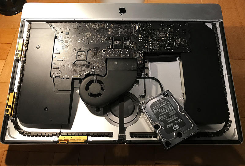

Suche eine gute und möglichst schnelle SSD (intern) für meinen iMac 27" late 2012.
Ich dachte an die Samsung Serie 850 EVO Basic (1TB sollte es sein). Die Pro-Samsung bringt (bei einem Aufpreis) etwas mehr Garantie, aber sonst? Das Datenblatt der 850 als auch der günstigeren 840 EVO sieht vielversprechend aus.
- Schnell soll sie sein
- nicht nach einem Jahr ausfallen
- preis/leistung soll stimmen
Ich habe derzeit eine externe Transcend TS256GSJM500 256GB Thunderbolt im Einsatz <- die läuft sehr gut, jedoch bed. durch die externe Anbindung ist sie auf ca. 400mb/s limitiert. Die internen Varianten gehen weit aus über 1.000mb/s.
In meinen älteren Rechnern (jedoch win7) hatte ich die ältere/günstigere Samsung 750 EVO verbaut .. die lief eigentlich zuverlässig.
..oder doch die 850 Pro ?
Vorschläge ?

Nun lese ich, dass ein late 2012 iMac die EVO nicht ohne Weiteres (im Sinne von Adapter) verarbeiten kann? hmmm.. ist dem so?
-> https://de.ifixit.com/Antworten/Ans...1TB+2.5-inch+SATA+III+for+Late+2012+21.5+iMac
Ich dachte immer, dass dort eine normale SATA HD verbaut sei (?)

Der Einbau des alternativen Thermosensors scheint beim iMac 27" late 2012 (oder neuer) tatsächlich notwendig zu sein, sonst würde man die Teile nicht anbieten.
-> https://eshop.macsales.com/item/OWC/DIDIMACHDD12
Einige berichten jedoch von einem einfachen Tausch der Laufwerke ohne den Sensortausch .. HDD gg. SSD und gut iss.

Ich glaube, ich werde die 850 EVO mit 1TB als SATA-Ersatz verbauen. Leicht fällt mir das nicht, da ich den Rechner am liebsten gar nicht erst aufmachen möchte (never change a runnin' system .. and so on.. ).
Nach wie vor bleibt die Frage nach der tatsächlichen Notwendigkeit des Thermosensors.
-> View: https://www.amazon.de/OWC-owcdidimachdd12-Inline-Digital-Thermo-Sensor-27-iMac-2012/dp/B00J42D5MK
So. Es ist vollbracht.
Es wurde die Samsung 850 EVO 1TB + OWC/Thermosensor.
Wie bereits w.o. gesagt: die teure PCIe-Variante wird mit I/O 500mb/s angegeben (exakt bei diesem alten iMac) -> die verbaute 850er EVO 1TB läuft nun ebenfalls mit +/- 500mb/s .. so what !?
Der Zuwachs an Performance ggü. der externen Thunderbolt-SSD (Transcend) ist enorm (2x schneller). Die externe SSD wurde mit ca. 230mb/s I/O von mir im Vorfeld ausgemessen.
Im grossen 27"er iMac steckt in der Tat eine phäte 3,5" HDD. Die SSD wurde daher in ein passendes 3,5"->2,5" Rahmen eingepackt und passend verbaut. Der Thermosensor wird zwischen SATA->SSD geschaltet. Ich habe für euch ein paar Fotos erstellt, falls der/die einer/eine sowas mal auch durchführen möchte.
Der Mac ist jetzt vollständig lautlos. Die HDD habe ich vorher eigentlich kaum wahrgenommen, doch jetzt merke ich den Unterschied.
Das Verkleben + Rückverkabeln des Displays ist für eine Person übrigens die Hölle! ..aber es geht.
