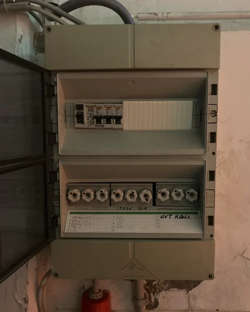

In dieser Halle wurde letzte Woche auch ein Kühlraum eingebaut. Für den Strom für die Kühlung haben sie einen Starkstrom Anschluss verlegt. Dieser ist genau neben dem Sicherungsksoten für meinen Teil der Halle.

Oben einer der FI-Schater gehört zu meinem Studio, die drei Sicherungen rechts unten zur Kühlanlage ...
Ich sehe da nur einen "FI" und drei "Leitungsschutzschalter".
Womöglich ist auch schon Ruhe wenn der Abgang zu deinem Studio auf eine andere Phase gelegt wird.

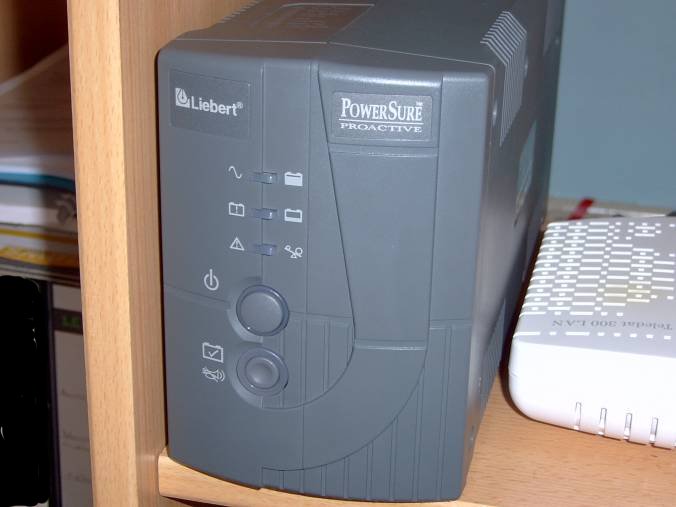

Einige ältere Synths reagieren auf Spannungsschwankungen. So erlebt bei einem PPG und einem Microwave 1. Den zweiten Mircowave im Rack hat die Spannungsschwankung hingegen nicht gestört. Durch die Schwankungen wurden einzelne Parameter im Sound verändert. Abhilfe hat dann auch eine kleine lokale USV geschaffen.

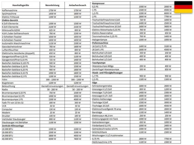

Es geht um Kompressoren, Tabelle rechts oben. Melkmaschine: Ich hatte mal einen Proberaum im Pferdestall.
