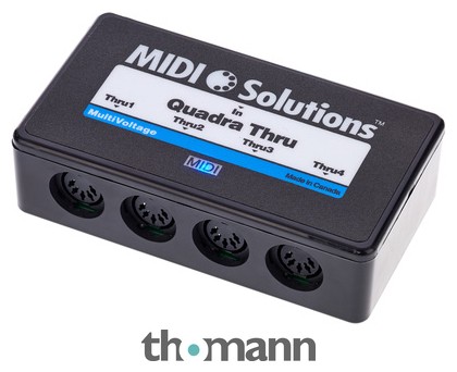

midi split box
oder am gerät selbst den thru benutzen (falls es welchen gibt)
plus ca. 6 midi kabel..

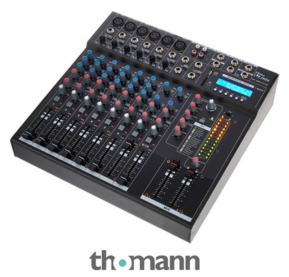

kleiner mixer zb.

Vorsicht vor Midi Solutions! Deren MIDI-Boxen beziehen ihren Strom aus der MIDI-Stromschleife, was den Midi-Standard verletzt.
Wenn Thru-Box, dann eine von Kenton da bekommt man was vernünftiges was auch überall funktioniert.

Du könntest als Mixer auch sowas nehmen:
https://www.amazon.de/Moukey-Mischpult-Mikrofon-Keyboard-B%C3%BChnenmixer/dp/B08393DLGV/ref=sr_1_4?__mk_de_DE=%C3%85M%C3%85%C5%BD%C3%95%C3%91&crid=3F5P4RD2EXRYJ&keywords=Moukey+MAMX1&qid=1646154257&s=musical-instruments&sprefix=moukey+mamx1%2Cmi%2C182&sr=1-4
Das Problem mit Mischpulten ist, dass die i.d.R. max. vier Stereo-Eingänge haben, und das nervt. Das von dubsetter verlinkte Pult hat sogar nur zwei. Der Nachteil des oben von mir verlinkten Mixers ist, dass es ein reiner Mixer ohne die typischen Möglichkeiten von Pulten ist. Dafür sehr klein, sehr günstig und Stereo Eingänge en masse - es gibt das auch noch als Variante mit 6 und 8 Stereo Eingängen für wirklich wenig Geld. Funktioniert bestens!
Weiterer Nachteil ist, dass es keinen symmetrischen Ausgang hat. Ungünstig z.B. bei Monitoren, die extrem weit weg stehen (10 Meter und mehr). Sollte bei dir wohl eher nicht der Fall sein.
Ansonsten kannst du auch über den Kauf einer Bluebox nachdenken. 12 Eingänge, die flexibel als Mono oder Stereo genutzt werden können (z.B. 6x Stereo), aber nicht günstig und auch hier wieder der Nachteil des fehlenden symmetrischen Ausgangs. Dafür kannst du deine Jam-Session aufzeichnen (sogar die einzelnen Spuren!), und einen brauchbaren Kompressor hat das kleine Ding auch noch.
Von der MIDI Solutions MIDI-Thru-Box würde ich in deinem speziellen Fall auch abraten (es sei denn, du nimm das Keystep als "Master", dann geht es), weil die Circuits nur Midi über Klinke bieten. Da fehlt die Stromader, um eine passive MIDI-Thru-Box zu betreiben. Kenton wäre daher für dich die richtige Wahl. Nimm gleich die mit 12 MIDI-Outs. Irgendwann ärgerst du dich, weil fünf nicht reichen. Ich spreche aus Erfahrung.
oh...hab noch eine ältere (v1) von midi solutions in gebrauch..
funktionierte immer einwandfrei.
wusste ich noch nicht.
aber die kenton ist zweifelsfrei die bessere wahl.

Glück gehabt, würde ich sagen.. es gibt bei Midi Solutions ne Kompatibilitätsliste, die dürfte es nicht geben da MIDI ein Standard ist.
Meine Meinung: die Dinger sind nicht zuverlässig und man handelt sich damit uU schwer einkreisbare Probleme ein, nur um ein kleines Netzteil einzusparen. Kann man im Studio probieren, auf die Bühne würde ich damit nicht gehen...

Es kommt wie gesagt auf das Gerät an, das in den MIDI-In der Box gestöpselt wird. Verletzung von Standards hin oder her - TRS-Klinke-MIDI Adapter funktioniert halt nicht, DIN-Midi schon, zumindet zu 99% würde ich schätzen. Daher immer gerne, weil fehlende externe Stromversorgung = weniger Kabelsalat.
M.i.a.u.: dubsetter
Falls du jetzt eine der handelsüblichen kleinen MIDI Thru Splitter Kisten meinst, die Gehäuse sind meist so leer innendrin, 10 min, ne TRS Miniklinkenbuchse mit Panelbefestigung pro Eingang und du hast zu jedem der Eingänge auch den passenden MIDI Miniklinkeneingang. Falls man nicht zwei linke Daumen hat...

Der Moukey mixer oder etwas vergleichbares scheint mir da schon ne ganz interessante (Übergangs)Lösung zu sein.
das ist Megapfusch und heutzutage gefährlich, weil die MIDI Ausgänge nicht mehr wie noch bis in die 90er nachgeschaltete Treiberstufen haben, die sowas abkönnen, sondern es hängen die Ausgänge fast immer direkt an einer Ausgangsleitung des Prozessors, die je nach innerem Aufbau mehr oder weniger schnell den Hitzetod durch Überlastung stirbt und der Prozessor getauscht werden muß.
Sowas daher bitte nicht empfehlen. Im Thread "TRS MIDI Splitter" hat der Kollege @MoogelPackung eine sehr lesenswerte, deutlich detailreichere Begründung dazu geliefert.
Im Übrigen ist der Ausdruck "Splitter" aus dem englischen Sprachraum fälschlich übernommen. Diese Dinger heißen MIDI Thru Boxen, da sie das digitale Signal auf weitere Ports verteilen. Gesplittet, wie zB bei einem DSL-Splitter, der ja eine Frequenzweiche ist, wird da rein garnichts, sondern nur durchgeleitet, und zwar aktiv mit Treiberstufen, die Spannung brauchen, die aber niemals aus MIDI selbst kommen darf, da dies den Standard verletzt und auch nur zufällig funktioniert, gerade bei neueren Geräten ohne die schon erwähnten Treiberbausteine am Ausgang.
Daher: Finger weg von MIDI Solutons.

Aber es funktioniert, nicht zufällig, sondern aus Erfahrung. "Verletzung des Standards", was heißt das in der Praxis für den User? Klingelt dann die Polizei an der Tür und sagt: "Sie haben den Standard verletzt?"
Kann doch jeder machen was er will. Aber wenn hier im Forum um Rat gefragt wird, muss man auch damit rechnen dass z.B. Leute wie @microbug antworten, die eine gewisse Ahnung davon haben, über was sie hier reden. Der TO will damit auf die Bühne (jedenfalls hab ich das so verstanden) und da sollte so Zeug zuverlässig funktionieren und nicht noch Probleme machen.
Also nur ein Ratschlag bzw. Empfehlung, nichts weiter.
Es hat bei dir zufällig funktioniert und du verwechselst das mit Erfahrung.
Dieser Zufall ist allerdings nicht auf andere Gerätekombinationen übertragbar und was noch viel heikler ist:
Je nach verwendetem System birgt das Aufschalten mehrerer MIDI-INs auf einen MIDI-OUT das Risiko der Überlastung und weil MIDI (im Gegensatz zu anderen seriellen Schnittstellen) keinen Ruhestrom hat, sondern nur bei Signalübertragung Strom über die Stromschleife sendet, kann es passieren, dass sich die Überlastung erst nach Wochen oder Monaten in der ungünstigsten aller denkbaren Situationen (also z.B. mitten im Live-Event) in der Form bemerkbar macht, dass der zugehörige Treiber-Pin des sendenden Gerätes durchbrennt.

Der Trick mit der aktiven THRU-Box mit Stromversorgung über's MIDI-Kabel funktioniert nur, wenn der MIDI-Sender exakt so aufgebaut ist, wie die Beispielschaltungen, die man im Netz findet (also Schirm auf Ground, Pin4 via 200Ohm gegen +5V oder via 30Ohm gegen 3,3V, Signal wird durch Pin5 gegen Ground geschaltet). Das wiederum ist zwar weit verbreitet, aber keinesfalls Bestandteil des Standards, d.h. man könnte auch Pin5 fix auf Ground ziehen und das Signal übertragen, indem man Pin4 gegen +5V schaltet, denn spezifiziert ist nur die Stromschleife mit 5mA gegen 220Ohm + Fotodiode.
Deswegen braucht es eine Kompatibilitätsliste... also eine Liste der Geräte, die zufällig genau so ausgelegt sind, wie die weit verbreiteten Beispielschaltungen (siehe Link unten).
Und dann muss natürlich der Versorgungsstrom intern irgendwie gepuffert werden und man muss darauf hoffen, dass nicht zu viele Daten zu schnell hintereinander übertragen werden, damit die Lücken zwischen den Übertragungen groß genug sind, um den Puffer wieder zu füllen.
Kann funktionieren, unter bestimmten oder den meisten Umständen, muss aber nicht immer, denn vorgesehen ist das so nicht.
Kannst natürlich auch Glück haben, so rein zufällig, so wie man Glück haben kann, wenn man bei Rot ohne zu schauen über die Straße geht.
Aber eine Empfehlung ist es nicht wert. Ich würde eine MIDI-THRU Box nur mit eigener Stromversorgung einsetzen.

der kleine thomann mixer ist für den anfang auch nicht schlecht.
allerdings wird der dann irgendwann zu klein sein, bzw. stösst an sein grenzen.
ist halt die frage , ob du vorhast, noch mehr an gear irgendwann einzusetzen.
Ich hatte den Moukey MAMX1 mal kurz hier. Das kleine Ding für nicht mal 35 EUR hat mich ziemlich begeistert. Du musst nur aufpassen, weil die Beschriftung zur Mono-/Stereoumschaltung falsch ist (real ist sie genau umgekehrt wie auf dem Gehäuse aufgedruckt - typisch China). Um ein paar Line-Signale in stereo und/oder mono aktiv und rauschfrei zu mischen, gibt es in dieser Preisklasse nichts besseres. Leider musste ich ihn zu Amazon zurückschicken, da der erste Kanal defekt war. Irgendwann werde ich mir den nochmal bestellen, dann aber die Version mit 6 Kanälen.
