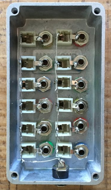

wie würdest Du am besten zb ein Serge Panel mit einem Eurorack System verbinden bezüglich der Masse Verbindung ? An der Serge PSU ist ja ein Abgriff da, aber was ist die schlauste Lösung um mit €Crack zu verbinden ?
LG
So:

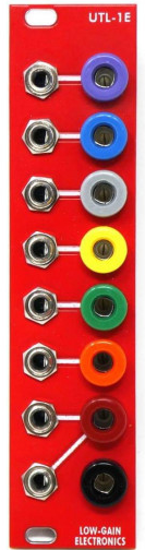

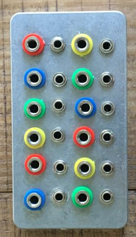

Das gibt es als Modul oder als externe Box, kannst Du Dir auch selbst zusammenbraten. Die Massebuchse ist mit den Massen der Klinkenstecker verbunden.

Die einfachste Lösung scheint mir ein Adapterkabel zu löten: Bananenbuchse mit 3.5er Patchkabel zusammenlöten -> Tip = Signal (das wird hier nicht gebraucht), Ring = GND.
Mit einem Multimeter/ Durchgangsprüfen checken.

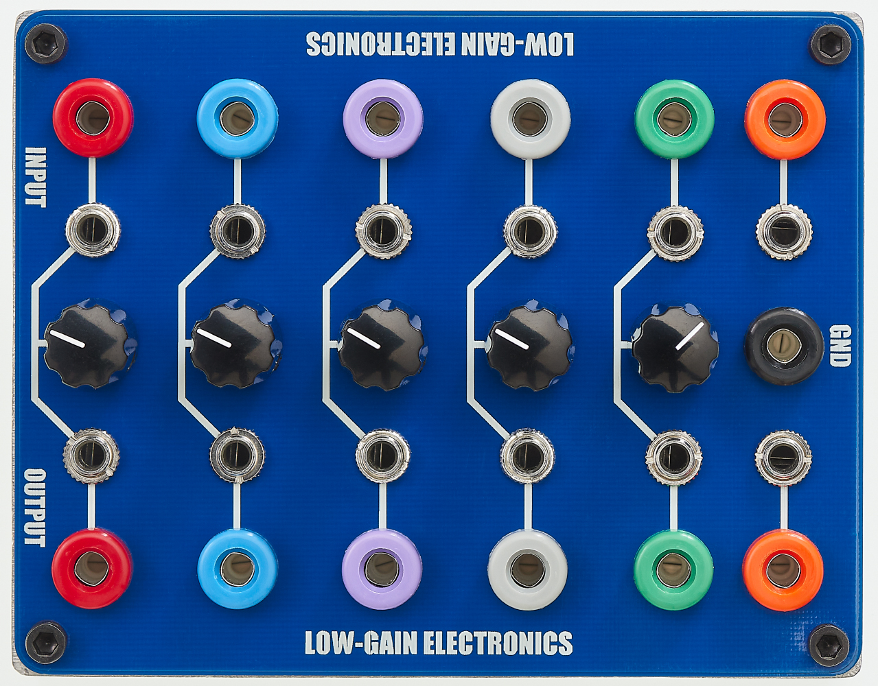

Buchla: Ich meine, bei Audio - Verbindungen wäre eine Konverterbox nicht notwendig (Groundverbindung via Tinyjax/Klinke).
Die Konverterbox braucht man für Steuerspannungen (1 pol Banana).
Bei Serge Systemen ist das anders - da werden auch die Audiosignale via Banana übertragen.
Daher benötigt man bei 4U Serge Systemen in jedem Fall eine Konverterbox für eine Verbindung mit Eurorack.
