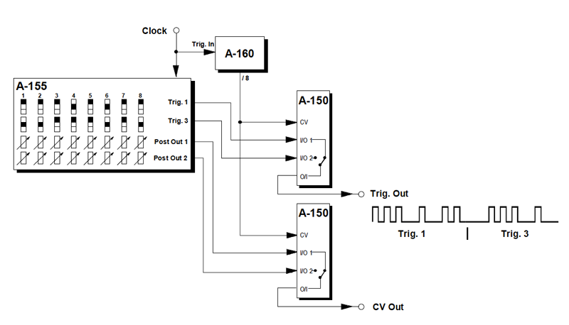

In der Doepfer-Anleitung zum A-155 gibt es ein Beispiel, wie der A-155 zum 16-Step-Sequencer gemacht werden kann. Allerdings braucht man dazu den A-150 und den A-160. Der A-160 schaltet den A-150 nach dem 8 Step um.
Ich habe das mal verwendet um meine Roland CR-78 mit 16-Steps zu programmieren.
Hier ein Bild des Patches aus der Anleitung.
