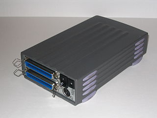

Elektrisch steckt alles in einem SyQuest EZ 135 Drive Gehäuse (siehe Bild) und als Kabel kommt ein ganz normales SCSI Kabel aus der Grabbelkiste zum Einsatz.
Funktional habe ich das SCSI2SD unter Firmware 3.3 am laufen, als Apple Drive konfiguriert. Die Grösse ist nicht limitiert. Formatieren ging, Schreiben ging (1x gab es einen Fehler, beim 2. Versuch war es OK) aber lesen kann ich nicht und auch kann der FZ20M mit der "Platte" so nicht viel anfangen. Ich habe 2 echte Platten, mit denen es geht. Da muss noch ein wenig herumprobiert werden. Aktuell gibt es Firmware 3.4. Laut Youtube Video kann man das Teil an einem Mac/SE betreiben, das sieht schon mal gut aus.
Nur mal ein Update, falls es noch andere FZ-20M User hier gibt.
Mit 3.4 gab es eher mehr Probleme, als mit 3.3. Nach Kontakt mit dem Entwickler habe ich eine Debug Version der letzten Firmware bekommen. Lustigerweise klappt es damit recht gut, manchmal kommt es beim Laden des letzen Blocks zu Fehlern, diese treten aber nur sporadisch auf, d.h. beim 2. Versuch klappt es dann meistens.
Man kann also bis zu 40 Sounds (auch solche mit 2 Disks) unter Block 01 bis Block 40 auf der virtuellen SCSI Platte speichern. Man muss die Grösse der SD Karte im SCSI2SD Config limitieren. Ladezeit liegt bei ca. 5 sec für die Disk Rock Brass und gleichauf mit dem Tempo einer original Apple SC40 Festplatte. Dafür kann man sich leicht Stapel von microSD Karten besorgen, die mit 1GB bekommt ja von Freunden einfach so geschenkt.
Muss noch ein Log-File ziehen und dem Entwickler schicken, evtl. kann er das Problem mit den sporadischen Fehlern noch beheben.
Die Sache hat sich nun geklärt. Der Casio FZ-20M stellt keinen Termination Power am Pin 25 des DB25 Ports zur Verfügung. Man muss den Jumper "JW TERMPWR" auf der SCSI2SD Hardware schliessen und schon klappt wie am Schnürchen. Die Combo HxC und SCSI2SD zusammen mit einem Casio FZ-20M ist also eine coole Sache.
