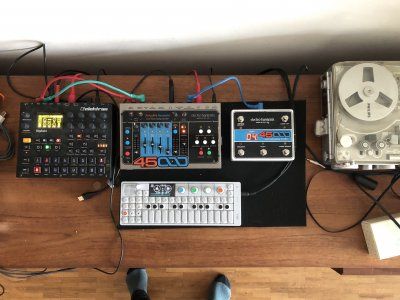

Und noch eine Kombi die ich selbst nutze: Digitakt + EHX45000. Digitakt und Looper sind via Midi synchronisiert, auf dem Digitakt wird live gesampled, die samples über den sequencer gechopped oder auch asynchron als loop wiedergegeben (mit dem infinity-release trick). Davon ziehe ich dann wiederum loops auf den EHX mit denen ich die Zeit überbrücke in denen am Digitakt 'gearbeitet' wird. Super flüssiges, unterbrechungsfreies Setup...
Aber Live hast Du Schuhe an?
