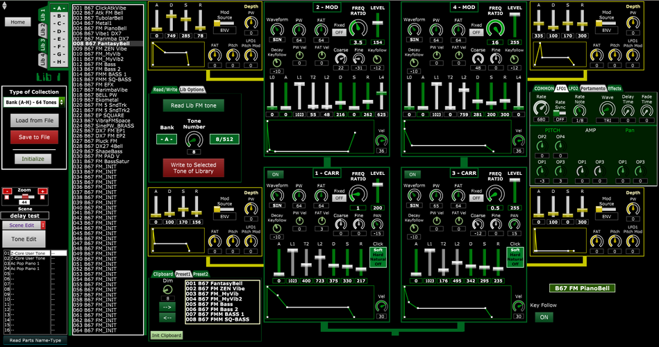

Ich hatte keine Zeit, ĂŒber den neuen Editor zu posten: Es war eine sehr komplexe Aufgabe, da MC-101 und MC-707 ĂŒber eine versteckte und fehlerhafte Sysex-Implementierung verfĂŒgen.
Zu diesen Fehlern gehört die falsche Adressierung der Nachrichten, die MC-101/707 an den Editor sendet: Ich musste zahlreiche Algorithmen implementieren, um die Fehler in „Echtzeit“ zu beheben und die verschiedenen Funktionen zu ermöglichen.
Jetzt arbeite ich an einer neuen und beispiellosen FM-Engine, die ZEN-Core nutzt: Ich habe 4 FM + 4 Formoperatoren implementiert, die die FAT- und PW-Parameter der Sinuswellen modifizieren (es ist natĂŒrlich möglich, alle VA-Wellen von zu verwenden). ZEN-Core) ĂŒber Geschwindigkeit und dediziertes EPS; Über die Modulationsmatrix habe ich die verschiedenen Velocity- und Keytrack-Modulationen auf TrĂ€gern und Modulatoren aktiviert. Vorerst steht die Engine den Editoren fĂŒr Fantom, Fanto-0, AX-Edge und Jupiter-x zur VerfĂŒgung (kostenloses Upgrade). Hier ist ein Screenshot.
