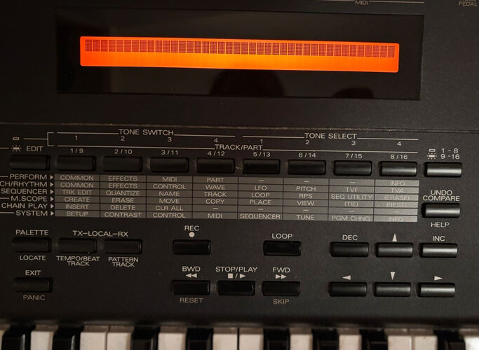

Moin zusammen,
Ich habe gerade einen Roland XP50 in gutem äußerlichen Zustand für 50€ erworben.
Leider gibt er keinen Ton von sich und bei der oberen Reihe des Display sind alle Digits schwarz. Aber die Hintergrundbeleuchtung ist an.
Weiterhin reagiert der Synth nicht auf den Einstieg in den Test-Mode.
Hat jemand so pauschal ne Idee?
Ich tippe ja als Optimist einfach auf eine leere Batterie.
Denn das Gerät stand einige Jahre ungenutzt auf dem Dachboden vom Vorbesitzer.
Ich bin für alle Hinweise dankbar.
Viele Grüße
Dirk
Ja, auf alle Fälle erstmal die interne Batterie prüfen. Ist eine CR 2032, welche auf der Hauptplatine in einem Batteriehalter sitzt, also leicht zu tauschen...
Schade Marmelade, eine neue Batterie hat es leider nicht gebracht. Auch wenn die Alte komplett auf 0 Volt war.
Noch jemand ne Idee?

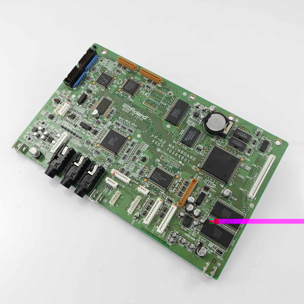

Moin,
ich hatte vor ein paar Monaten dasselbe. Nachdem alle SMD-Elkos auf dem Mainboard ersetzt wurden, ging garnichts mehr. Denn mangels Fachkenntnis hab ich beim Austausch nicht gerafft dass etliche Leiterbahnen und Pads verätzt und/oder nicht mehr vorhanden waren. Soweit, so schlecht.
Aber: es gibt nen Service der dir die Elkos mit Gewährleistung (!) für 120€ pauschal tauscht. Wär meine Empfehlung.
P.S.: Falls jemand Bock auf die Challenge hat mein verratztes Mainboard zu flicken,gern pm 😊
Das liest sich wie ein Austausch-Mainboard. Titel scheint mir irreführend?
Der Gesamtwert des Synths liegt aber vermutlich unter diesem Preis? Ich finde ja Nachhaltigkeit gut und wichtig, aber ob es das wert ist?
Ja, das ist auch irreführend, ich hab mit denen gemailt: Einschicken & die probierens.
Und wirtschaftlich schwierig, ich hatte für den XP50 100€ inkl. 2 SRV-Karten bezahlt. Aber beim Probespielen hat er mir leider doch so gut gefallen, dass ich ihn gern retten würde. Und die Tastatur find ich auch recht gut.
