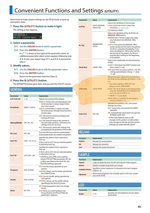

Hallo Tom, danke für deine Antwort! Also ich habe in der TR 8 S die USB Audio Einstellung auf indiv um einzelne Spuren erzeugen zu können. Ich weiß aber nicht, wie ich den Instrumenten die Einzelausgänge zuweisen kann. Kannst du mir das erklären? :))
Ja sorry, hab's oben noch editiert. Unter Edit Kit geht das. Kit: Output auswählen und dort den einzelnen Instrumenten die Einzelausgänge zuweisen.

Ich muss hier gar nichts zuweisen, sondern die Instrumente werden automatisch auf die USB Kanäle geschickt. Diese Einstellung ist dem Anschein nach nur für die analogen Einzelausgänge wichtig.
USB 1/2 ist dabei der Mix Ausgang und die darauf folgenden sind die Einzelnen Instrumente.

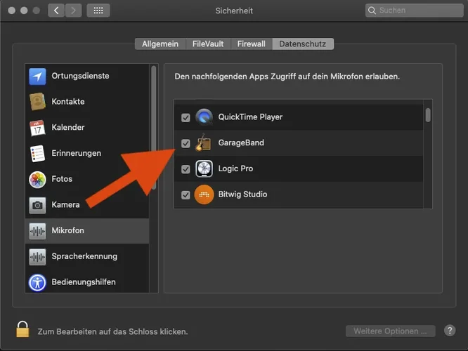

Ich habe das kurz probiert und bei mir ging es mit Garageband auch nicht. In den Garageband Einstellungen für die Audioeingabe tauchte ein Button auf: "Zugriff erlauben".
Was bedeutet, dass ich den Zugriff auf das Mikrofon (das Setting betrifft verwirrenderweise alle Audioeingänge) in den Sicherheitseinstellungen von Mac OSX erst bestätigen musste.
Nachdem ich den Haken dort gesetzt hatte, funktioniert es nun einwandfrei.
Vielleicht ist das ja bei Dir auch der Fall?

Die Einstellung war bei mir schon so vorher eingestellt. 🤷🏽‍♀️ Ich weiß nicht was ich noch versuchen soll. An der DAW liegt es glaube ich nicht. Habe ja zwei verschiedene ausprobiert. Am Computer liegt es denke ich auch nicht, da die Software einwandfrei installiert werden konnte und die TR8S wird ja auch erkannt. Jetzt kann ich mir nur vorstellen, dass ich vielleicht ein falsches Kabel habe oder aber irgendwie was bei der TR8S nicht richtig eingestellt ist. Habt ihr noch eine Idee?

Hast du USB Audio auf "Indiv" gestellt?

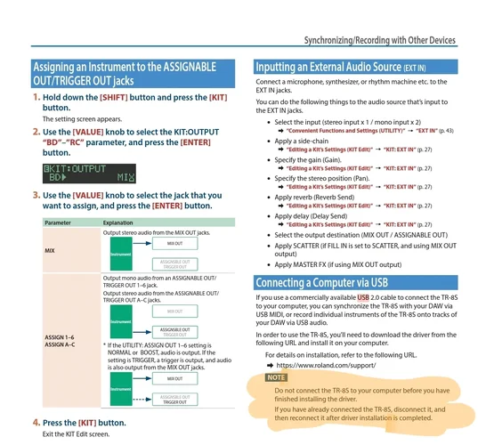

Und hattest du bei der Installation die TR-8S über USB verbunden?
Sonst fällt mir nur noch ein; Treiber noch mal neu installieren, anderes USB Kabel probieren, anderen USB Port probieren, am besten direkt am Rechner, nicht über einen Hub.

@GreenDino: Ich habe den Treiber installiert als die TR-8S nicht angeschlossen war und auch die Einstellungen habe ich entsprechend der Bedienungsanleitung gemacht. Ich hab das USB-Kabel neu bestellt und habe grad kein anderes da. Ich könnte mir vielleicht eins bestellen und das noch ausprobieren. Andere USB-Ports habe ich gecheckt - selbes Problem.
