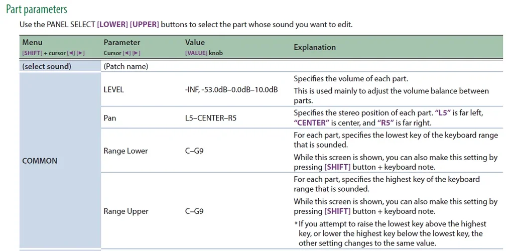

Das Handbuch sagt:
"Mit den Parametern PART EDIT: COMMON: PART KEY RANGE LOWER/UPPER können Sie die untere und obere Grenze der Upper- und Lower-Parts einstellen."
Welche Taste bzw. Tastenkombination muss ich drücken, damit ich zum Parameter "KEY RANGE" komme???
Keine Taste oder Tastenkombination. Das sind die "Part-parameters", die im Menü zu finden sind, muss man sich durchscollen, Ref.-Handbuch S. 19/20.

Das ist seltsam. Spielst du direkt über die interne Tastatur, kein MIDI oder USB dran?
Schreib doch bitte mal die Ranges die Du für Upper und Lower eingestellt hier rein
- Version 1.32
- Performance/Patch wurde vorher initialisiert
- Perf Mode: Dual
- Part Edit:
Common (L): Range Lower: C2 - Range Upper: C4
(U): Range Lower: D4 - Range Upper: G9
So sind die Einstellungen.
Vielleicht habe ich einen Denkfehler… aber wohlgemerkt: beide Sounds werden gleichzeitig über die gesamten Tastatur ausgegeben.

So wie ich die Parameterliste und deine Einstellungen deuten würde ergäben sich imho hier zwei Tasten auf denen Du beide Sounds hören könntest. C4 und D4 haben für mich eine Überschneidung. Selbst über Transposition der Tastatur sollte es zu keiner weiteren Überschneidung kommen. Ich verstehe es so das in Common (L) die jeweils tiefsten Noten und in Commn (U) die jeweils höchsten Noten des jeweils aktiven Parts auf der Klaviatur eingestellt werden.
Vielleicht sind beim Einstellen beide Parts aktiviert?
PS: obwohl ich hier glaube ich auch grad Quatsch geschrieben hab.
Deine Einstellungen sollten richtig sein.
Die Parameterliste beschreibt es aber irgendwie anders.
Ich habe jetzt sämtliche Möglichkeiten ausprobiert. Das mit dem Split klappt nicht. Möglicherweise ein Softwarefehler.
